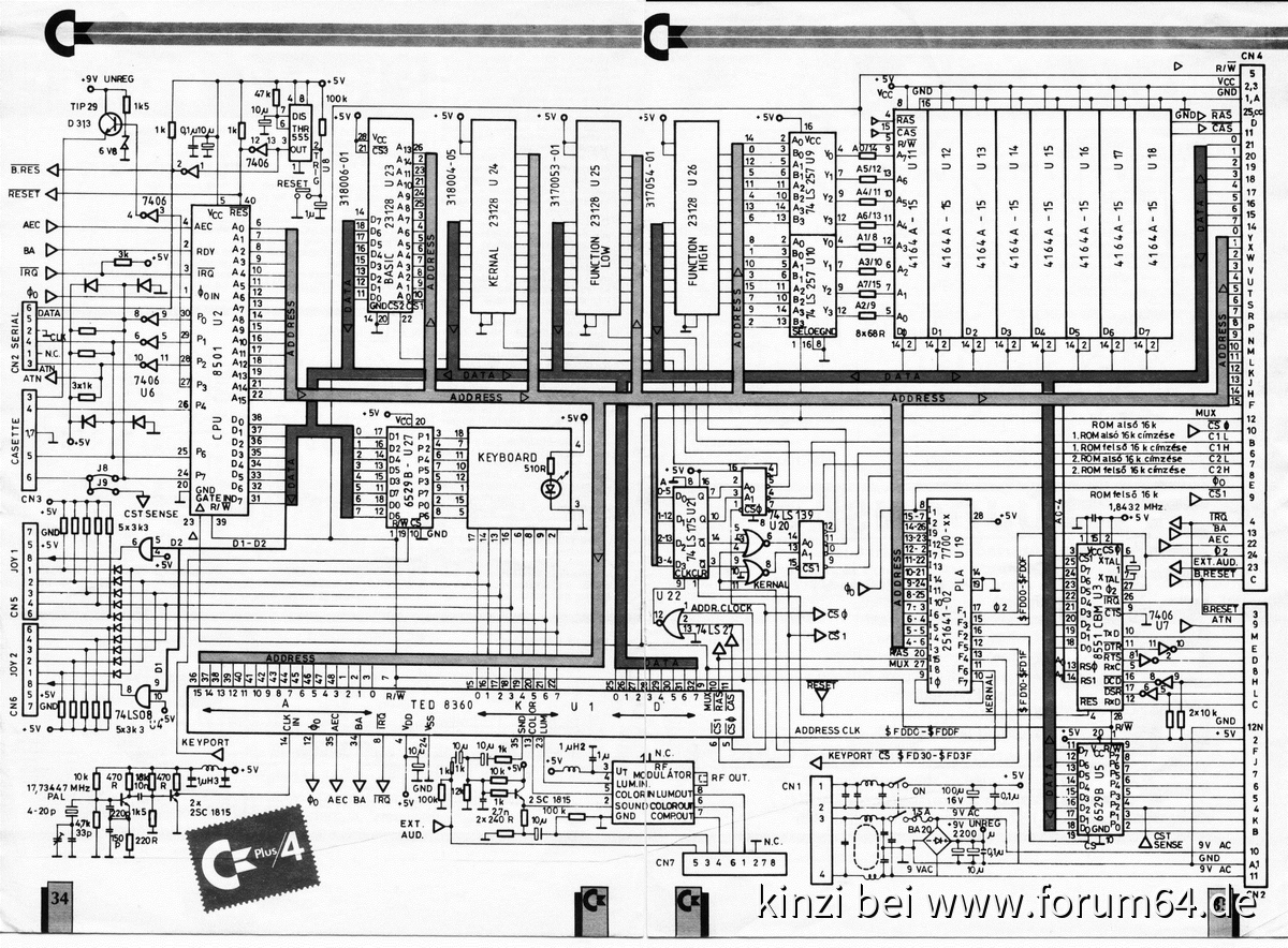

  • What @ADAC said, miss mal mit dem Frequenzzähler den Takt am TED. Die 17,73 MHz müssen am TED, Pin 14 anliegen, an Pin 12 der CPU-Takt (886 kHz oder 1,76 MHz).
    Siehe: https://www.c64-wiki.de/wiki/TED
    Die Takterzeugung passiert diskret wie beim C16 mit einer Transistorstufe:
    Eventuell ist eines der Bauteile stark gealtert.

    Und hier noch der Schaltplan des plus/4 in der Schaltplangalerie:
    https://www.forum64.de/gallery…6/3317-86160f0e-large.gif
