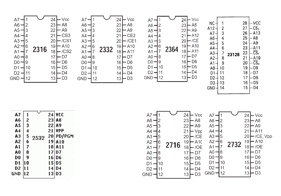

  • Gerrit wrote:
    Eine defekte PLA, die die /CS-Leitungen für KERNAL und BASIC dauerhaft auf LOW hält kann zu heissen Chips führen, ja.
    Kann mir jemand die Pins sagen und ob ich die mit dem Multimeter ausmessen kann?
    Hat jemand noch nen tipp für ein Multimeter mit Frequenzmessung? Budget "klein"
    Bis wieviel MHZ sollte die Frequenzmessung gehen?
    PLA muss ich eh für das andere Board bestellen... den könnte ich dann hier testen.
    Wo bekommt man noch CPU`s her?
    Schaltplan der 250425 in der Schaltplangalerie (ist auch für 250407 gültig, wenn es um die ROMs geht):
    Pinouts der wichtigsten RAMs EPROMs und ROMs in der Schaltplangalerie:
    Mit dem Multimeter (Spannungsmessung) prüfen, ob "/CS" an den ROMs dauerhaft auf 0 V liegt.
