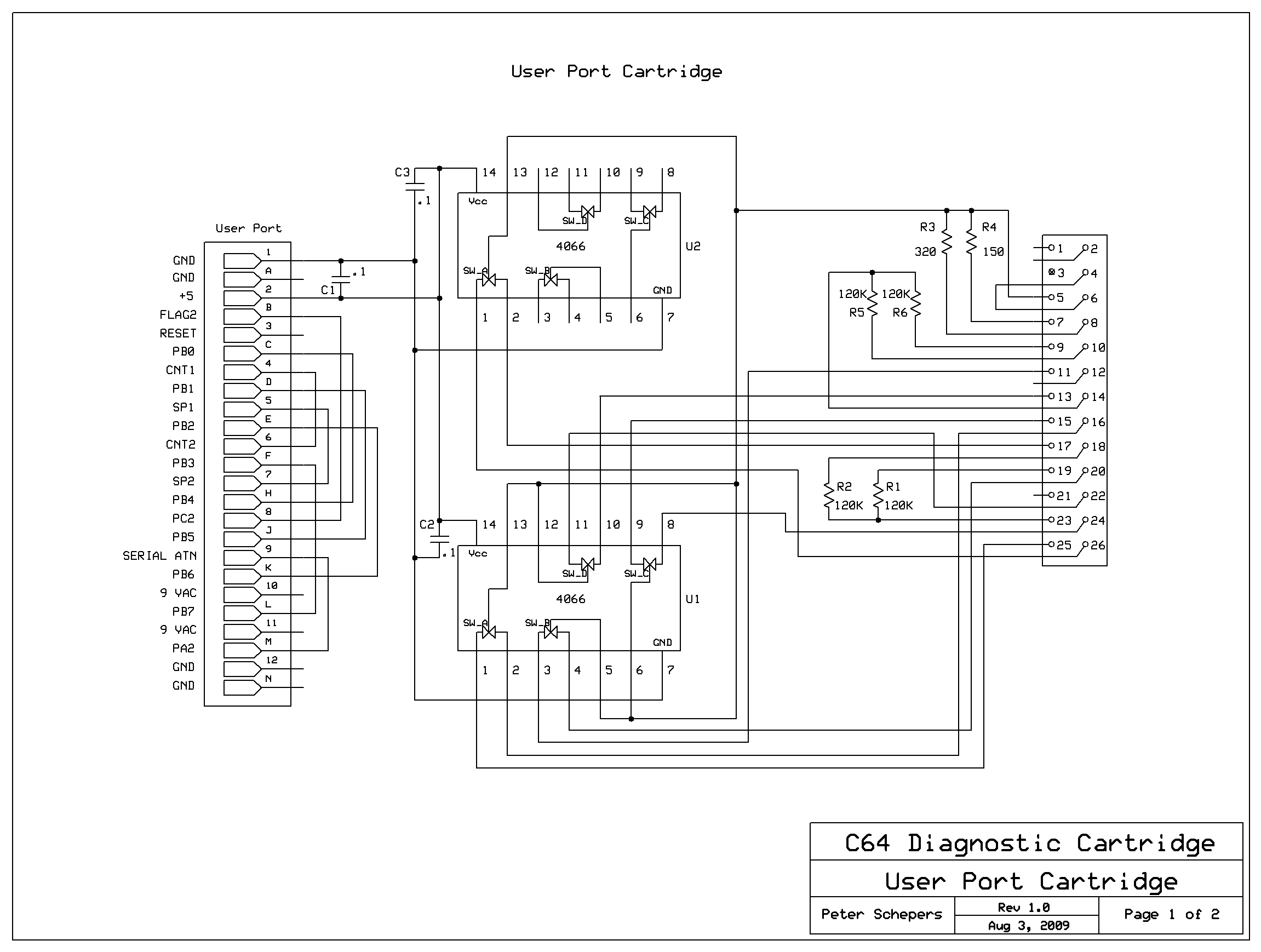

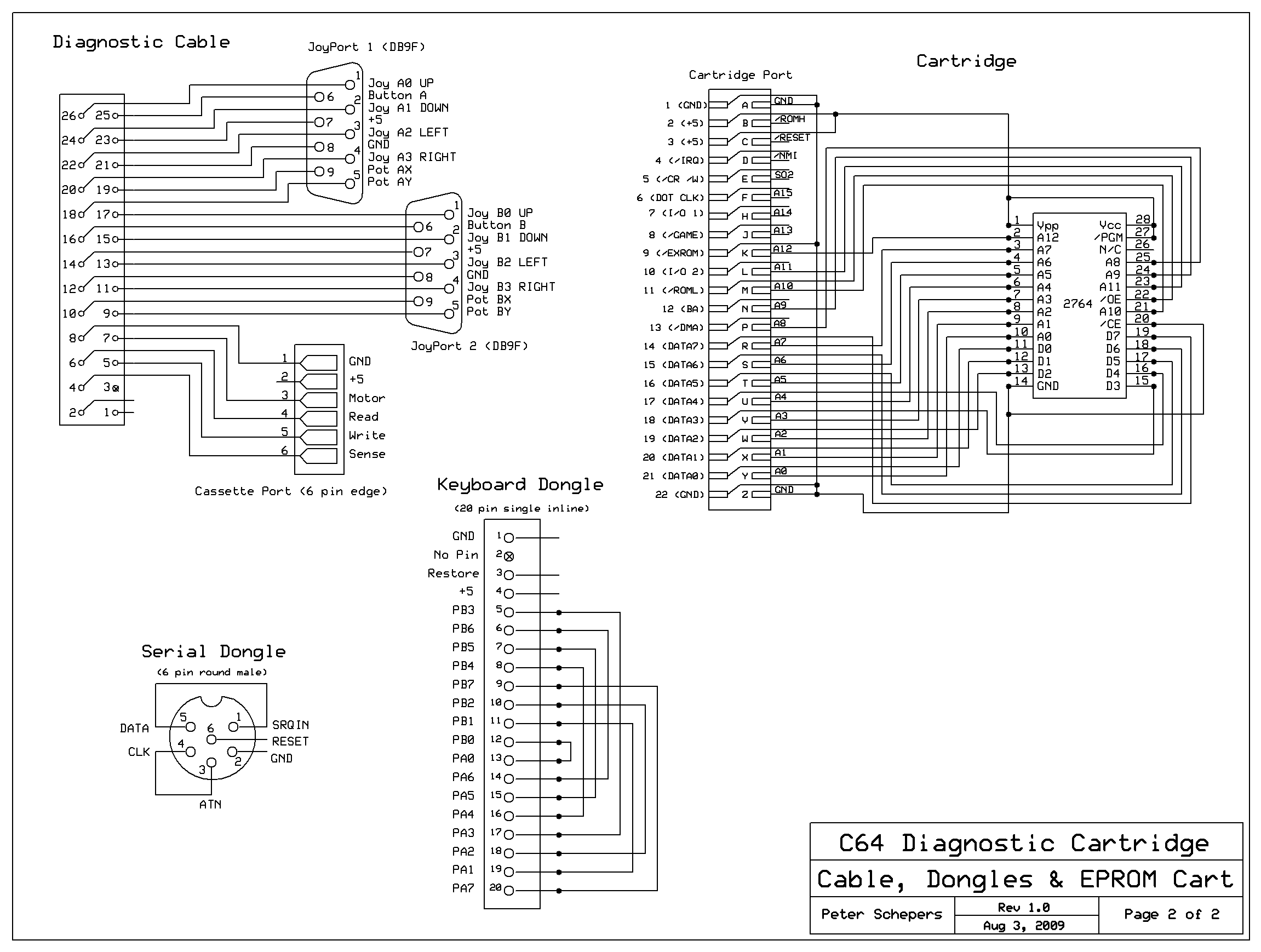

.....Man kann sich die Kabel aber auch selbst ganz einfach herstellen.
Guten Morgen!
....gibt es dafür eine Anleitung?
In der Schaltplan-Galerie z. B.:
https://www.forum64.de/gallery…list/55-schaltpl%C3%A4ne/
Konkret hier:
Guten Morgen!
Oder einfach die Bauteile komplett über den Marktplatz beziehen
[[unbekannter Marktplatz-Eintrag]]
