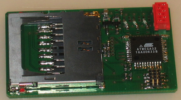

    Hier mal zwei Bilder meiner neuen Adapter-Platine, diesmal sind die
    Teile auch alle bei Reichelt verfügbar und das Ding lässt sich ein klein wenig
    leichter zusammenbauen.
    Ist vielleicht immer noch nicht ganz "Massen-tauglich".
    Ist dank RoHS und Elektro-G ja quasi unmöglich, "Geräte"
    in kleinst-"Serien" auch nur zum Selbskostenpreis in den "Verkehr" zu bringen.
    Darum kann ich auch keine fertig aufgebauten Leiterplatten abgeben.
    Ich könnte mich allerdings dazu hinreissen lassen, die nackten Leiterplatten
    für ein paar Euro plus Porto abzugeben.
    Aktuell hätte ich zwei Stück meiner MMC2IEC Platine und ein Stück
    meiner Adapter-Platine "rumliegen".
    Gerade die MMC2IEC Platine erfordert allerdings, dass man nicht nur
    die Ausrüstung für SMD hat, sondern damit auch umgehen kann.
    Falls denn überhaupt Interesse an den Platinen besteht.
    Schönen Tag noch!

    Platine #1:
    Platine #2:
    Bitte nicht gleich erschrecken bei den Bildern.
    Besser ist es mit einer 20 EUR Lötstation von Pollin mit so einer Jungmädchenwarze als Lötkolbenspitze wohl einfach nicht zu machen.
    Jetzt muss ich mir noch einen Adapter zum programmieren bauen.
    Dann werde ich erste Versuche starten können (hoffentlich).
  • Beim Löten gilt als Grundsatz: die grösste verwendbare Spitze
    bei der niedrigsten Temperatur zu verwenden.
    "Jungmädchenwarze"? :)
    Klingt doch garnicht soooo gross. :)
    Ne' kleine Fitzel-Spitze habe ich auch nicht benutzt, allerdings
    eine Station mit 80 Watt.
    Was gerade bei vielen Pins sehr praktisch ist, ist die Verwendung
    von zusätzlichem Flussmittel.
    Reichelt hat da ein ziemlich gutes Flussmittel-Gel.
    Und die hast ja jetzt doch die 1,27mm Stiftleisten bestückt.
    Die brauchst Du aber wirklich nicht.
    Das ist auch wirklich keine 10polige ISP!!
    Die sechs Löcher zwischen dem AVR und dem Sockel sind die ISP.

    Joh, ich weiss, aber ich hatte die Stiftleiste mitbestellt und am Ende war es eine Sache der persönlichen Ehre, das Dinga auch noch draufzutun - egal ob sinnlos oder nicht.
    Was die Temperatur angeht: Ich hoffe, ich habe da nix gebraten, aber das erfahre ich ja erst, wenn ich das Ding programmierere.
    EDIT: Mal nachgeschaut... meine Lötstation hat 48W.

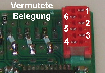

  • Zitat
    Original von Shadowolf
    Zum Betrieb später werden dann noch die 3,3V vom DTV benötigt.
    Verwirrung!
    Ich dachte, Deine Platine wäre für 5V ausgelegt?
    Daher die beiden restlichen Transistoren und Widerstände...
    Wie ist denn die genaue Belegung des Micromatch-6?
    Pin
    1 - 3.3V oder 5V? Ich dachte 5V.
    2 - GND
    3 - ATN
    4 - CLK
    5 - DATA
    6 - 5V oder 3,3V? Durch den 0 Ohm R doch wohl 5V?
    Und welches ist eigentlich welcher Pin? :gruebel
    Hier mal meine Idee, aber sicher bin ich mir nicht...
    Hast Du mal ein Bild des Platinenlayouts?
    Ich blick's nimmer... lege ich da nicht zweimal 5v an die Platine, wenn ich einmal 5V vom DTV nehme, diese zum ISP route und dann wieder eisnpeise?
