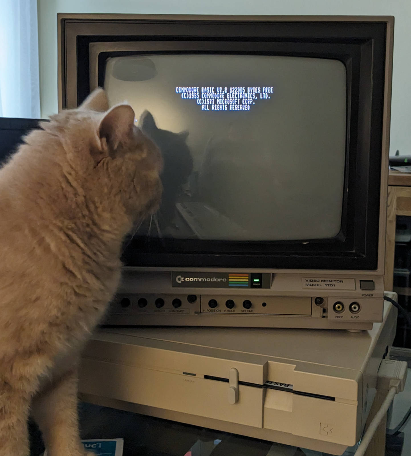

  • So, inzwischen habe ich etwas weitergebastelt. Der Commodore 1701 mit 80 Zeichen am C128...
    Leider ist die Maske der Bildröhre zu grob für 80 Zeichen. Allerdings sieht es besser aus als ich erwartet habe.

    Hier in der Vergrößerung gut zu erkennen: Zu wenige Farbpunkte pro Zeichen.
    Wäre die Maske ausreichend für die Auflösung, würde man 8 rote-, grüne- und blaue Punkte erkennen. Es sind aber leider weniger.
    Interessant allerdings und weshalb ich begeistert von der Bildqualität des 1701 bin: Es gibt so gut wie keinen Konvergenzfehler und auch der Fokus passt überraschend gut. Und das nach kaum 40 Jahren, oder so.
