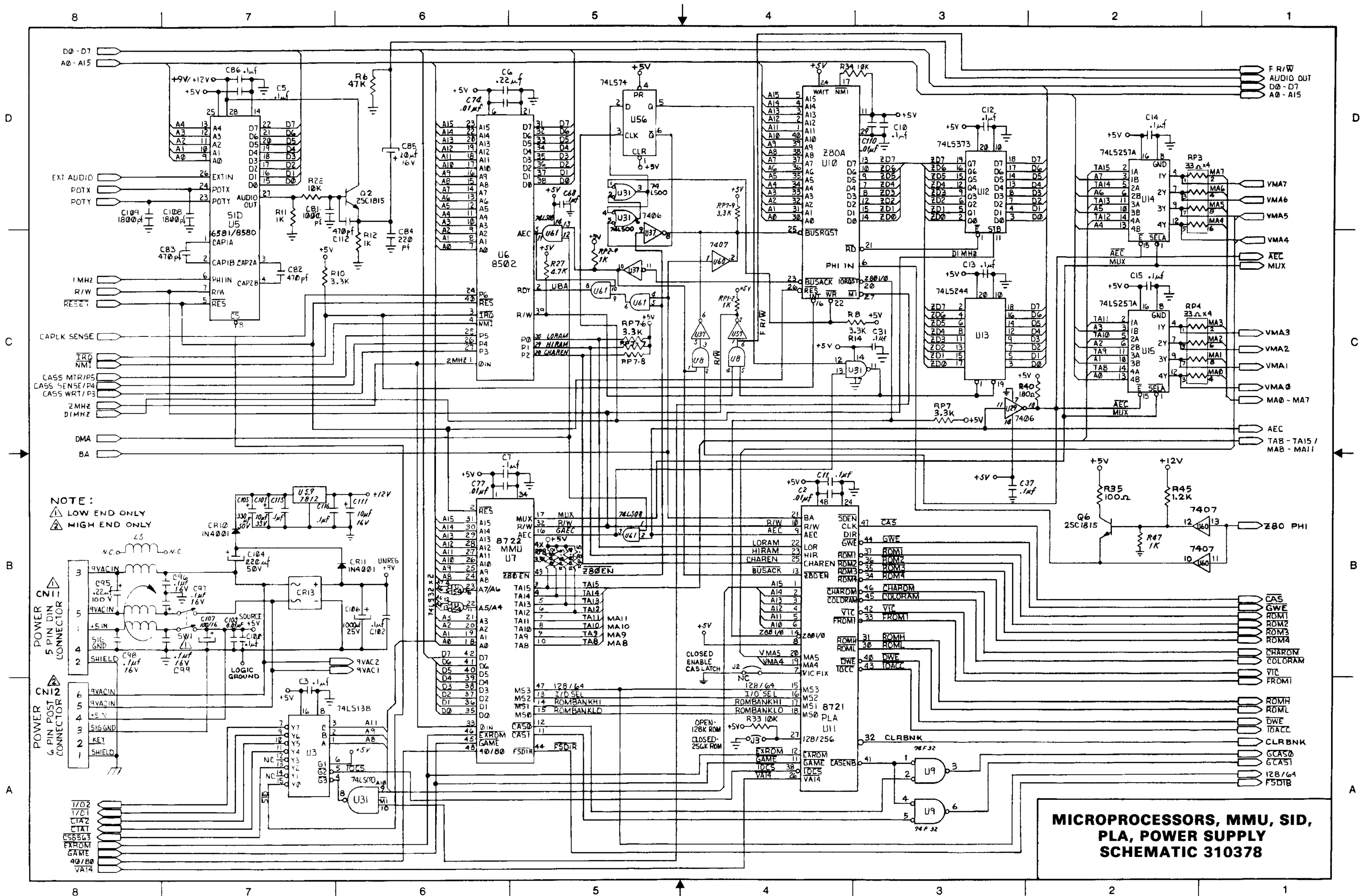

    Das Fehlerbild: Der C128 gibt ein schwarzes Bild aus. Es liegt nicht am 40/80-Zeichen-Modus und es ist definitiv ein Signal vorhanden, das ausgegeben wird.
    Die LED am C128 leuchtet sobald man ihn einschaltet, ich kann aber weder mit CTRL+G einen Ton erzeugen noch im C64-Modus von der Floppy laden.
    Schalte ich den C128 ein wird der Motor der 1571 kurz angesteuert und hält dann wieder an, klingt also alles normal.
    Mit einem Modul bekomme ich ebenfalls kein Bild, zur Verfügung habe ich am Ort die Final Cartridge III+.
    Das Netzteil ist okay, ich kann die 5VDC und 9V~ an den Pins messen. Ich halte dennoch Ausschau nach einem zweiten Netzteil um diesen Fehler wirklich komplett ausschließen zu können.

    Das reicht. Bitte mal an der CPU den Takt messen, Pinout siehe hier: forum64.de/gallery/index.php?image/3176/
    Pins 1, 39 am 6510 sind vorerst mal interessant.
    Bitte auch noch Pin 40 (/RESET) überprüfen, ob der beim Drücken des Reset-Tasters wirklich auf GND gezogen wird.

    Du meinst sicher am 8502, oder?
    PIN 1: 975 kHz
    PIN 39: 121.7 kHz
    PIN 40: 4.9V wird bei Reset auf GND gezogen

    Am 8502 gibt es nur Phi0, kein Phi2. Takt und Reset passt also.
    Am Z80 müsste man das auch überprüfen, da hab' ich im Moment aber keine Pins zur Hand, man müsste einen Blick in den Schaltplan werfen:

  • Also vor ich da jetzt 2 x 40 Pins auslöten würde, würde ich lieber noch etwas "rumstochern". Dein Vorteil ist ja, dass du vergleichen kannst.
    Der C128 läuft auf dem Z80 los, d. h. "/Z80EN" von der MMU muss LOW sein am Anfang, somit "/BUSRQST" am Z890 HIGH. Wenn die Übergabe an den 8502 erfolgt, muss sich das umdrehen.
    Schau mal, ob du das beobachten kannst, dann weißt du, dass der Z80 korrekt anläuft, den Code liest und an den 8502 übergeben will.
