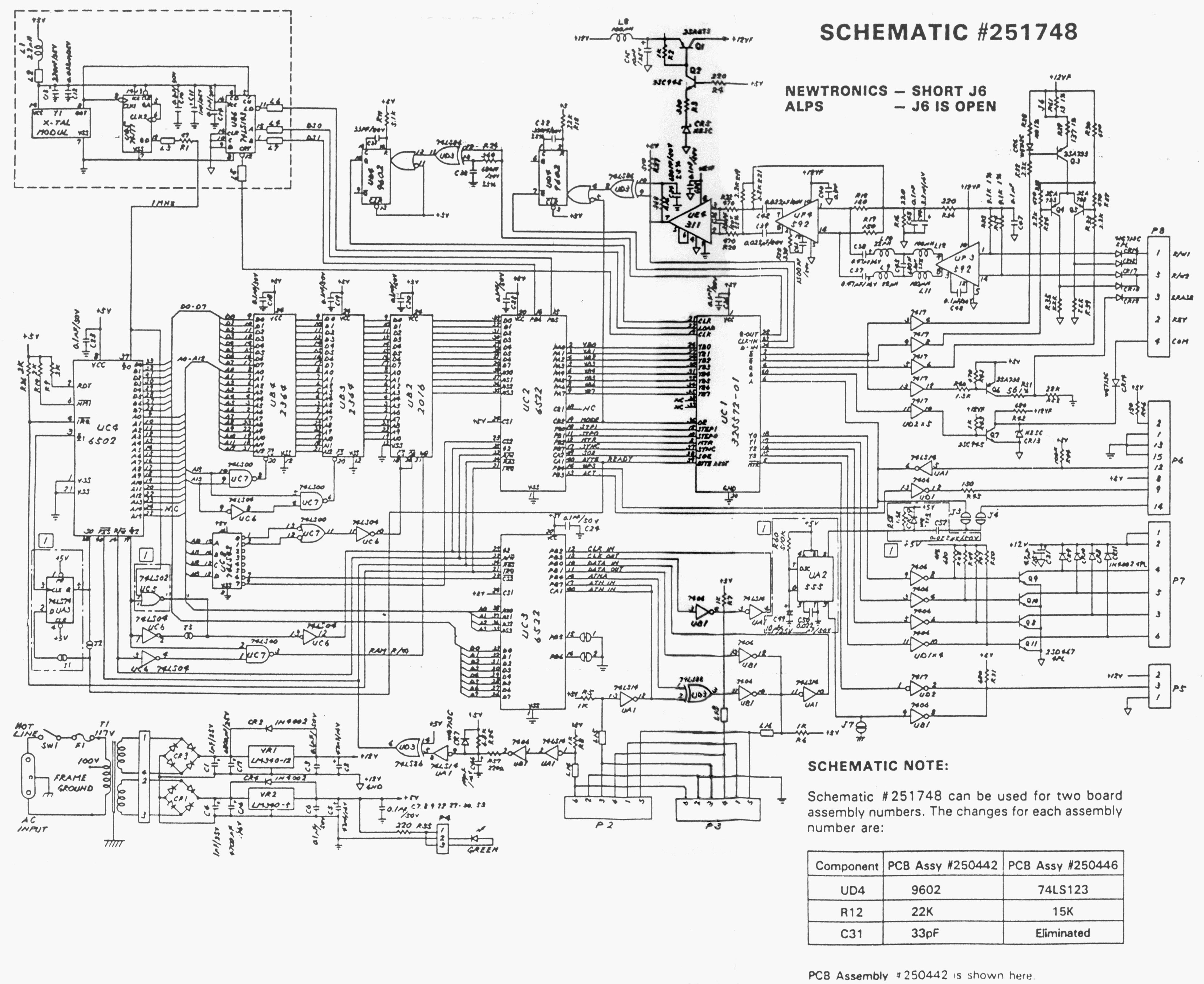

  • So, ich habe jetzt mal meine beiden weißen 1541-I aufgemacht, und die Elektroniken untereinander getauscht. Fazit ist, beide Elektroniken sind Ok, beide lesen und schreiben mit der ALPS-Mechanik. Die Knebel-Mechanik von Mitsumi tut es an beiden Elektroniken nicht, weder lesen noch schreiben. Ich gehe daher momentan davon aus, dass der Kopf der Knebel-Mechanik kaputt ist, oder dass die Umdrehungsgeschwindigkeit falsch ist.

  • Für langsam lesende: Meine 1541-weiß mit Mitsumi-Knebel-Laufwerk liest und schreibt nicht. Elektronik ist Ok, funktioniert nämlich mit ALPS-Mechanik. Wenn ich mit der Mitsumi-Mechanik eine bereits fehlerfrei formatierte Diskette neu formatiere, ist die Spur 0 der Disktte nicht mehr lesbar, auch nicht mit einem anderen Laufwerk. Der Format-Vorgang bricht schon bei Spur 0 mit Read-Error ab. Fazit: Schreiblesekopf kaputt.
    Frage: In dem Floppy-Einstell-und-Durchcheck-Thread sind Widerstandswerte für den Lesekopf eines Alps-Laufwerks angegeben, passen die auch auf ein Mitsumilaufwerk, so dass man man die angegebenen Werte mit Messungen am Mitsumi-Laufwerk vergleichen kann?
  • Frage: In dem Floppy-Einstell-und-Durchcheck-Thread sind Widerstandswerte für den Lesekopf eines Alps-Laufwerks angegeben, passen die auch auf ein Mitsumilaufwerk, so dass man man die angegebenen Werte mit Messungen am Mitsumi-Laufwerk vergleichen kann?
    Würde ich nicht von ausgehen. Indiz: Floppyplatine muss an das verwendete LW angepasst werden, siehe Schaltplan rechts oben. Möglicherweise ist hier ein falsch gesetzter Jumper auch schuld für den häufigen Tod von Mitsumi Köpfen.
    Aber wenn ein Anschluß "offen" ist, dürfte ein Defekt sicher bewiesen sein. Denn die Pinbelegung ist prinzipiell gleich.

  • Bei meiner alten Braunen 1541 war ein Mitsumi Laufwerk drinn (Knebelverschluß) und J6 war Offen,werksmäßig :whistling: . Jetzt ist ein Alps drinn,weiße blende mit Schnappverschluß,da ist die offene brücke jedenfalls richtig. Die hatte wohl noch einige Jahre gelaufen,mußte das orig. Laufwerk nur wechseln,weil es dejustiert ist,und ich es nicht mehr richtig hinbekommen hab.
    ggf. ist der Kopf schadhaft,so das man die nicht mehr Justiert bekommt?
  • Guter Hinweis das mit dem J6, das muss ich gleich mal checken, vielleicht ist es der Kopf ja garnicht kaputt, sondern nur der Jumper falsch gesetzt. Vielleicht hat da mal jemand zuvor die Platine getauscht und dann wegen der Lesefehler aufgegeben.
    By the way: Da sind im Schaltplan ja wesentlich mehr Jumper vorgesehen, als mir bisher bekannt war. Was machen denn die anderen?

  • Das mit dem J6 ist interessant, ich hab nämlich heute eine Alps Mechanik in ein Laufwerk eingebaut, wo vorher ein Mitsumi drin war. Gemäß dem Schaltplan hab ich dann J6 auch geöffnet, aber das Laufwerk wollte nicht schreiben. Dann hab ich den Jumper wieder geschlossen, und siehe da, jetzt funktioniert es.
    Schon komisch, oder?
