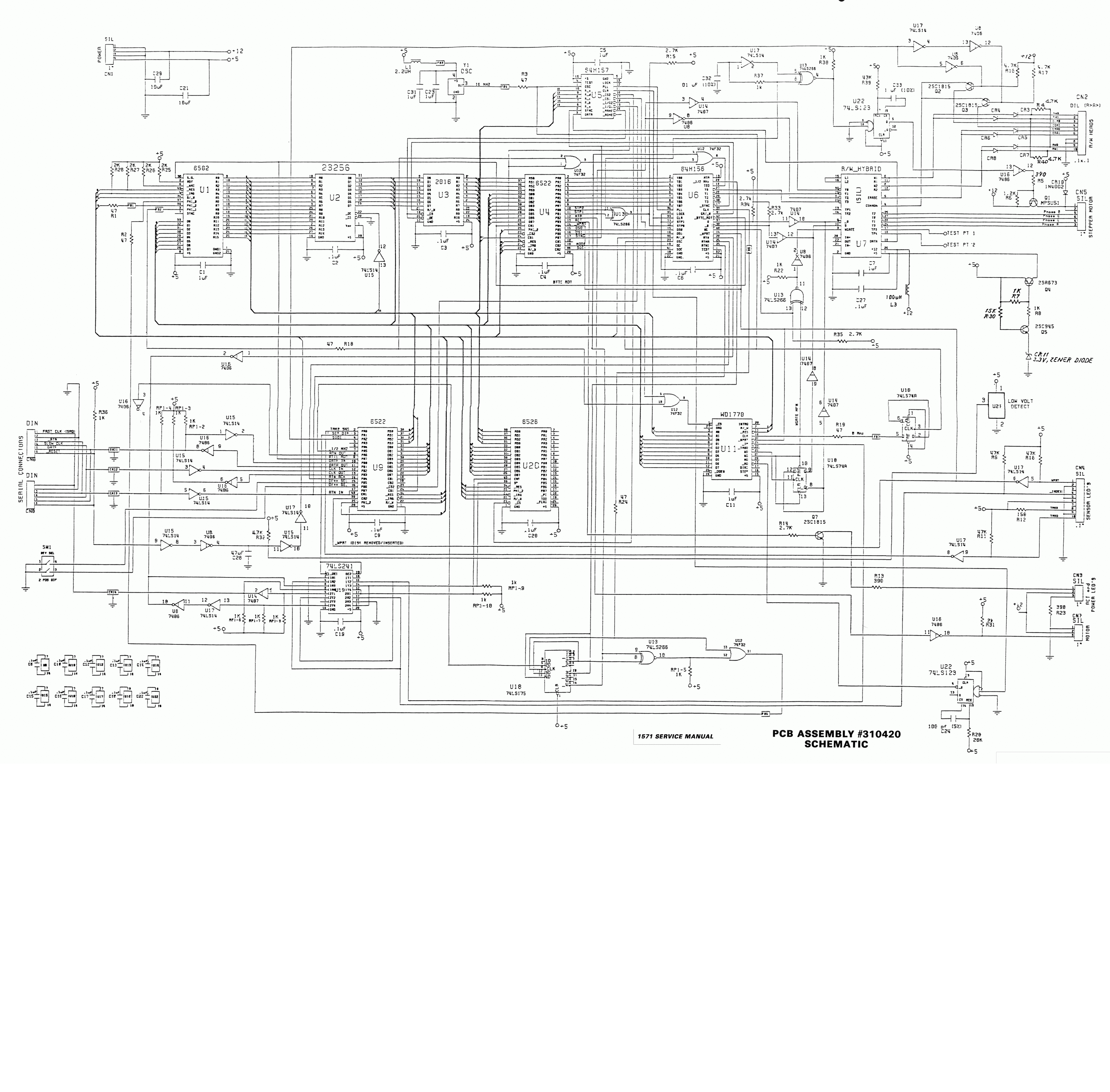

Dann hab ich meine 3. 1571 geöffnet (die ich vorher getestet habe) und da mal an PIN 13 vom 74LS14 (U15) gemessen da hab ich 512Khz und an Pin 12 1MHz
Mit Masseverbindung?
Ja mit gemeinsamer Masse so wie du es mir gestern gesagt hast
OK, dann zählt der Zähler da Mist.
Die genaue Frequenz ist auch nicht so wichtig.
Kannst du nochmals schnell zusammenfassen, was du schon alles ausgeschlossen hast?
Ehrlich gesagt, ich glaub hier nicht an einen "Komponentenschaden" sondern eher an Schäden an der Platine selber!
Die Bilder in Thread #100 sehen schlimm aus! Die Verbindungen wurden hoffentlich von einer zur anderen Komponente gemessen und nicht nur die Leitungen selbst.
Die Bilder lassen mich vermuten, dass auf der Platine eine Menge "Via-Schäden" sind!
kinzi also getauscht und neu alle 74er, CPU + VIAs neu + geprüft, RAM neu, ROM neu gebrannt, kleines Array neu, großes Array 42pin gegen 40 pin Array (neu getauscht), Hybrid IC auch neu.
Alle Q Transistoren geprüft, den T520 (U21) entfernt. alle ICs haben Ihre Versorgungsspannung, 5V und 12V sind stabil
Die Eingangsschaltung um U15 (74LS14, 7406,74266,7407) Verbindungen nach Schaltplan, verfolgt und geprüft (durchgemessen)

Also, ich fasse zusammen:
Es kann ja dann nur an etwas liegen, das die richtige Adressierung und/oder Datenübertragung stört. Also wird nicht viel anderes über bleiben als:
Schaltplan: https://www.forum64.de/gallery…ages/ba/3576-ba018066.gif
Gerade mal versucht - die 1571 kommt auch ohne WD177x und ohne U9 (6522) aus dem Reset - probier das mal.
Ansonsten - Triviallösung: Sicher, dass Q7 die LED richtig schaltet?

Nachdem ich Q7 geprüft hatte (alles ok), habe ich bei der CPU angefangen von Pin1 - 40 der Reihe nach, alle Wege auf Durchgang zu messen, und auf Papier (alle IC Belegungs PINs ausgedruckt) abgehakt.
Bis ich an PIN 31 ankam der hatte eine Verbindung mit PIN 27, und da die beiden Traces auch an U$ und U9 gehen, war da natürlich auch eine Verbindung.
Also Sockel von U9 (6522) (Zufall) entfernt und wie im Bild zu sehen war der Trace zwischen Pin 27 und 28 bzw. der Trace hatte Verbindung mit Pin 27 (D6), und dieser Trace war die Verbindung mit Pin 31 (D2).
Ja den Fehler habe ich mir selber eingebaut, ich muss aber dazusagen, man hat es mit dem blosen Auge nicht erkennen können, erst unterm USB Mikroskop hat man eine kleine Haardünne Verbindung gesehen, wahrscheinlich von der
Entlötpistole. Ich komme aber zum Schluss das es dieser fehler nicht sein kann, denn U9 war der 2. 40er IC nach der CPU den ich gesockelt hatte, denn als der U9 (VIA) noch drin war, hatte ich auch das Dauerleuchten von den LEDs.
Also sagt mir das, das da irgendein defekter IC noch sein muss, momentan hab ich ja alle erneuert. Morgen baue ich zusammen, und prüfe.
Auf dem Bild ist schon die reparierte Stelle.
