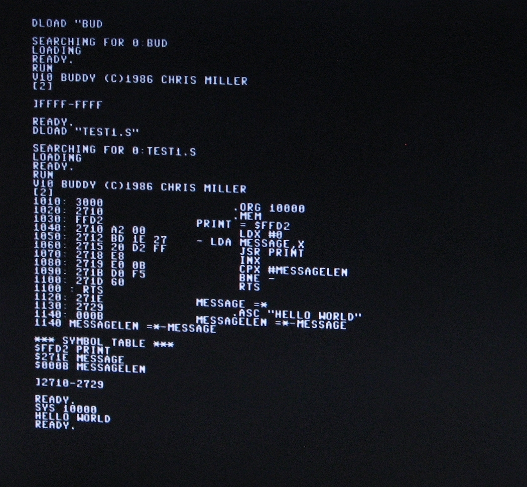

  • Hallo,
    Joseph Heaverin hatte in der Compute!’s Gazette von Dezember 1989 mal einen Hex-Dump einer 80×50-Zeichen Routine veröffentlicht. Ich habe die VDC-Register auf PAL angepasst und einige Anpassungen am Bank-Switching vorgenommen. Derzeit funktioniert der Basic-Editor vollkommen transparent und diverse Programme (u.a. Buddy-Assembler). Das Banking muss ich noch weiter anpassen, da nach einem Kernel-Aufruf immer fix zur Bank 15 zurückgesprungen wird.
    Wer möchte, kann dies gerne mal ausprobieren. Würde mich über Feedback freuen. Aber bitte nur an einem Monitor testen, der den Interlaced-Modus des VDC korrekt darstellen kann. Der 1084S-P1 gehört wohl nicht dazu, das habe ich selbst geprüft.
    Screenshot: http://www.vroomen.de/C128/C128-80x50.JPG
    Anleitung: http://www.vroomen.de/C128/80x50zeichen-anleitung.txt
    D64-Image: http://www.vroomen.de/C128/c128-80x50.d64
    Original-Dokument: http://www.vroomen.de/C128/C128-80x50.pdf
    Gruss Dirk
  • Ja, läuft auf dem 1901 auch. Das Bild steht dabei etwas weit rechts. Dies liegt am erhöhten Wert für Register 0 - normal 126, bei dir jetzt 128. Wenn man den zurück auf 126 setzt wird das Bild allerdings instabil, laut Hydrophilic aus dem commodore128.org-Forum liegt das daran, dass der VDC nicht genug Zeit hat, das RAM upzudaten und man dem VDC dies durch den höheren Wert in Register 0 quasi erlaubt. Das Register 0 ändert allerdings auch die Raster-Rate. Der Standard-Wert von 126 erzeugt eine Raster-Rate von 1000*1/((126+1)*8/16) = ~ 15,748 kHz - dies ist ziemlich dicht am NTSC-Standard von 15.734 kHz. Commodore hat den Wert auch für PAL übernommen. Hier wäre eigentlich 15,625 kHz richtig gewesen, was sich genau beim Wert 127 im Register 0 ergeben würde: 1000*1/((127+1)*8/16) = 15,625 kHz.
    Du nimmst für Register 4 den Wert 78, was auf (78+1)*8 = 632 Rasterzeilen hinauskommt. Dichter an PAL wäre ein Wert von 77 -> (77+1) * 8 = 624 Rasterzeilen. Commodore selber nimmt in der Standardkonfig übrigens den Wert 39 was non-interlace auf 40*8 = 320 Zeilen (also 640 Zeilen interlace) hinausläuft. Warum Commodore hier so stark vom Standard-PAL abweicht ist mir unklar, vielleicht hat der für PAL "falsche" Wert in Register 0 auch hiermit zu tun. Ich habe ehrlich gesagt leider kaum Ahnung von den Toleranzen der verschiedenen Fernsehsysteme...
    Theoretisch "richtiger" für PAL 80x50 wäre also ein Wert von 77 in Register 4 und ein Wert von 127 in Register 0. Hierbei tritt dann allerdings das oben genannte Problem auf, dass das Bild instabil wird, weil das RAM nicht rechtzeitig aktualisiert wird. Hier hilft dann Register 36 weiter, hiermit kann man die RAM-Refresh-Zyklen des VDC beeinflussen und herabsetzen, so dass weniger häufig aktualisiert wird - damit hat der VDC mehr Zeit zwischen den Refreshs. Der Standardwert ist hier 5, ich habe keine Probleme diesen bis auf 0 herabzusetzen. Für die obige Registereinstellung reicht aber schon ein Wert von 4 - bei meinem C128.
    Jetzt steht das Bild immer noch etwas zu weit rechts, hier kann man Register 2 nutzen. Der Wert 104 sieht hier bei mir gut aus. Ich habe leider noch keine Möglichkeit dies direkt an PAL zu testen, da ich das BAS-Signal noch nicht von der 9-poligen Buchse abgegriffen habe. Ein Kabel ist aber in Arbeit. Vielleicht kannst Du das mal mit deinem Equipment testen?
    P.S.: Um auf exakt die 625-PAL-Zeilen zu kommen müsste man eigentlich Register 5 nutzen können (Vertical total adjust). Aber wann immer ich hier eine 1 (oder einen anderen ungeraden Wert) reinschreibe, wird das Interlace instabil, so als ob das 2. Halbbild ein paar Pixelzeilen zu tief einsetzt... warum das so ist und ob man auf eine andere Weise ein "sauberes" PAL-Signal erzeugen kann, hab ich noch nicht rausfinden können. Entscheidend ist wohl eher, was die modernen Geräte noch so schlucken. Die schalten ja (leider) gerne mal einfach schwarz, wenn das Signal nicht 100% korrekt ist.

    Danke für den Hinweis und die ausführliche Erklärung. Die hätte ich etwas früher benötigt, in den "Fachbüchern" findet man ja selten Praxis-taugliche Infos. Andererseits konnte ich beim Austesten der Register einige nette Effekte beobachten: Anfangs waren die Werte so vollkommen falsch, dass ich sogar Farbinformationen über die Monochrom-Leitung auf dem TFT erzeugen konnte. Erkennen konnte man natürlich überhaupt nichts.
    Die Verschiebung war mir nicht aufgefallen, mit den Werten 77 in Reg-4, 127 in Reg-0, 102 in Reg-2 und 4 in Reg-36 ist die Ausgabe auf der Monochrom-Leitung auch in Ordnung. Die DRAM-Refresh-Rate habe ich hier auch noch nicht wirklich benötigt. Egal was ich hier reinschreibe, es scheint zu funktionieren.
    Die Auswirkung der Änderung konnte ich hier auch direkt sehen (leichte Verschiebung nach links und oben). Ich hatte zuerst die Befürchtung, das meine Video2Vga-Box hier etwas "optimiert", aber das Signal wird sauber durchgereicht und nicht noch irgendwie angepasst.
