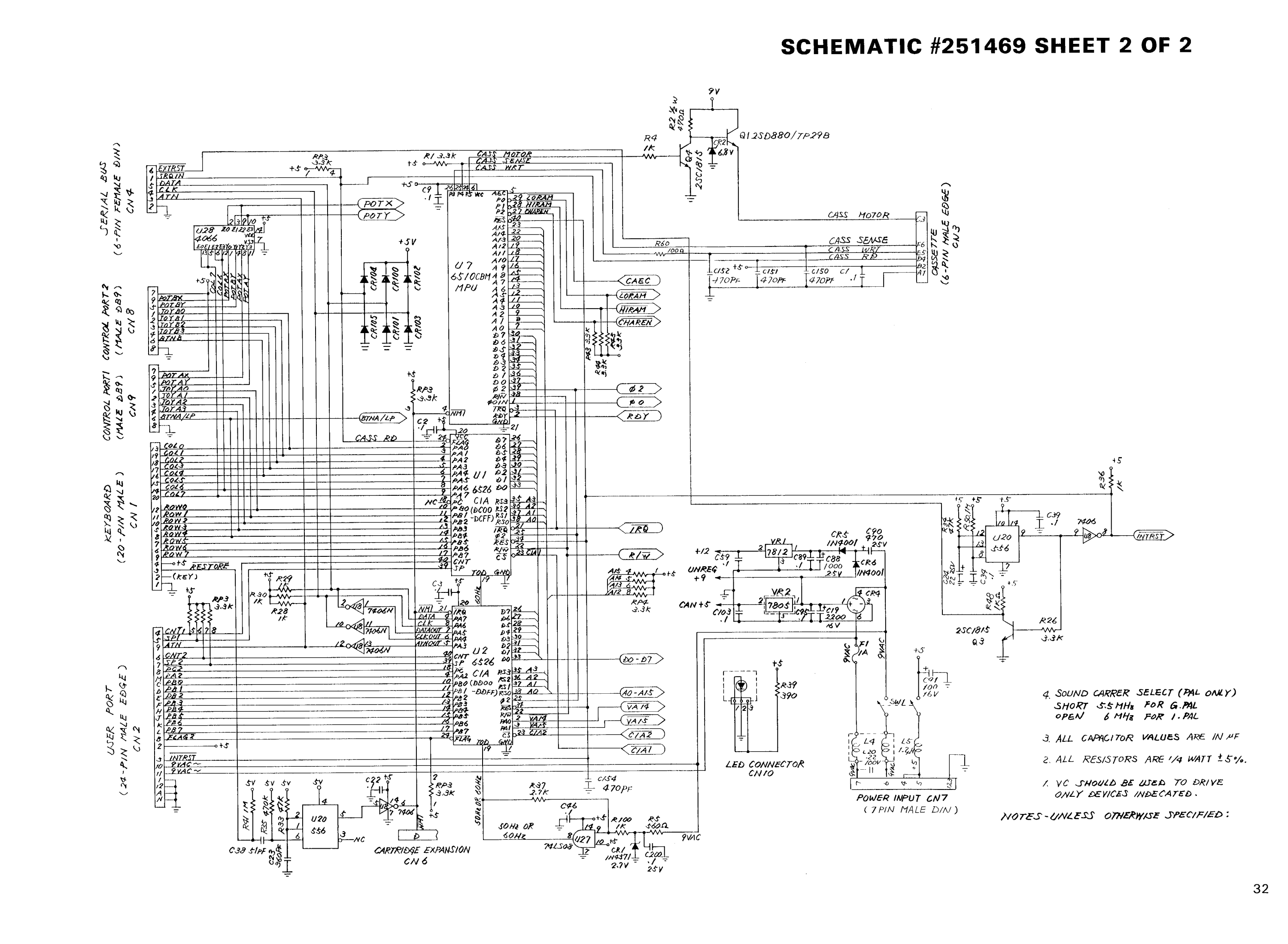

  • Mit anderen Worten: rupf das Board aus dem Gehäuse und guck, wo die Leitungen hinlaufen?
    Ja, das ist eine Möglichkeit. Man könnte auch einfach in den Schaltplan schauen, das ist weniger invasiv ...
    U2a /Pin 1 und 2) hängt am CIA:
    U2b (Pin 3 und 4) hängt an den Multiplexern.
    Und dann?
    Da beide Gatter völlig unterschiedliche Aufgaben wahrnehmen, könnte der 7406 tatsächlich teildefekt sein. Den würde ich mal tauschen.

  • Die 2 läuft auf einen kleinen Widerstand. R29. Müsste 200 Ohm sein? Oder 1000, kein Plan von welcher Seite ich die Ringe anfange
    200 Ohm ist ein sehr seltener Wert, der nicht in den üblichen Reihen vorhanden ist. Daher ist die Wahrscheinlichkeit für 1k0 sehr viel größer. ;-) Außerdem müsste da noch ein 4. Ring (Toleranz) angegeben sein, in diesem Fall wohl silber- oder goldfarben. Der zeigt dir, von welcher Richtung du lesen musst.
    Messgerät zeigt 572 Ohm bei diesem.
    In der Schaltung messen ist keine gute Idee, du "misst die restliche Schaltung mit". Immerhin kann es kein 200 Ohm sein, weil der in der Schaltung gemessene Widerstand nur gleich oder kleiner sein kann (oder der Widerstand ist defekt). Also vermutlich 1k0.
    ei weiteren identischen auf dem Board: 600, 995, 988, 998. Also wahrscheinlich ein 1kOhm?
    Gleiches Problem mit "in der Schaltung messen". Ja, vermutlich alle 1k0.
    in 4 läuft meines Erachtens an J314B2 / NB556N, kann das sein?
    Wenn, dann ist das ein NE556, der macht den /NMI und den /RESET.:
    Bei beiden hängt ein Gatter des 7406 dran. Leider sind die Pin-Bezeichnungen im Schaltplan andere, aber der ist auch für ein 425-Board, und Commodore hat es auch nicht so genau genommen, da wurden schon mal Gatter vertauscht, wenn es für das Layout günstiger war.
    Pin 4 ist jedoch ein Ausgang, das ergibt keinen Sinn, dass ein Ausgang auf den NE556 geht.
    Es wird dir nichts anderes übrig bleiben, als die Leitungen genau zu verfolgen, am besten per Durchgangsprüfer. Die /RESET-Erzeugung wird es aber eher nicht sein, da die Kiste ja startet. Funktioniert RUN/STOP-RESTORE? Dann ist es das Gatter an /NMI auch nicht.
