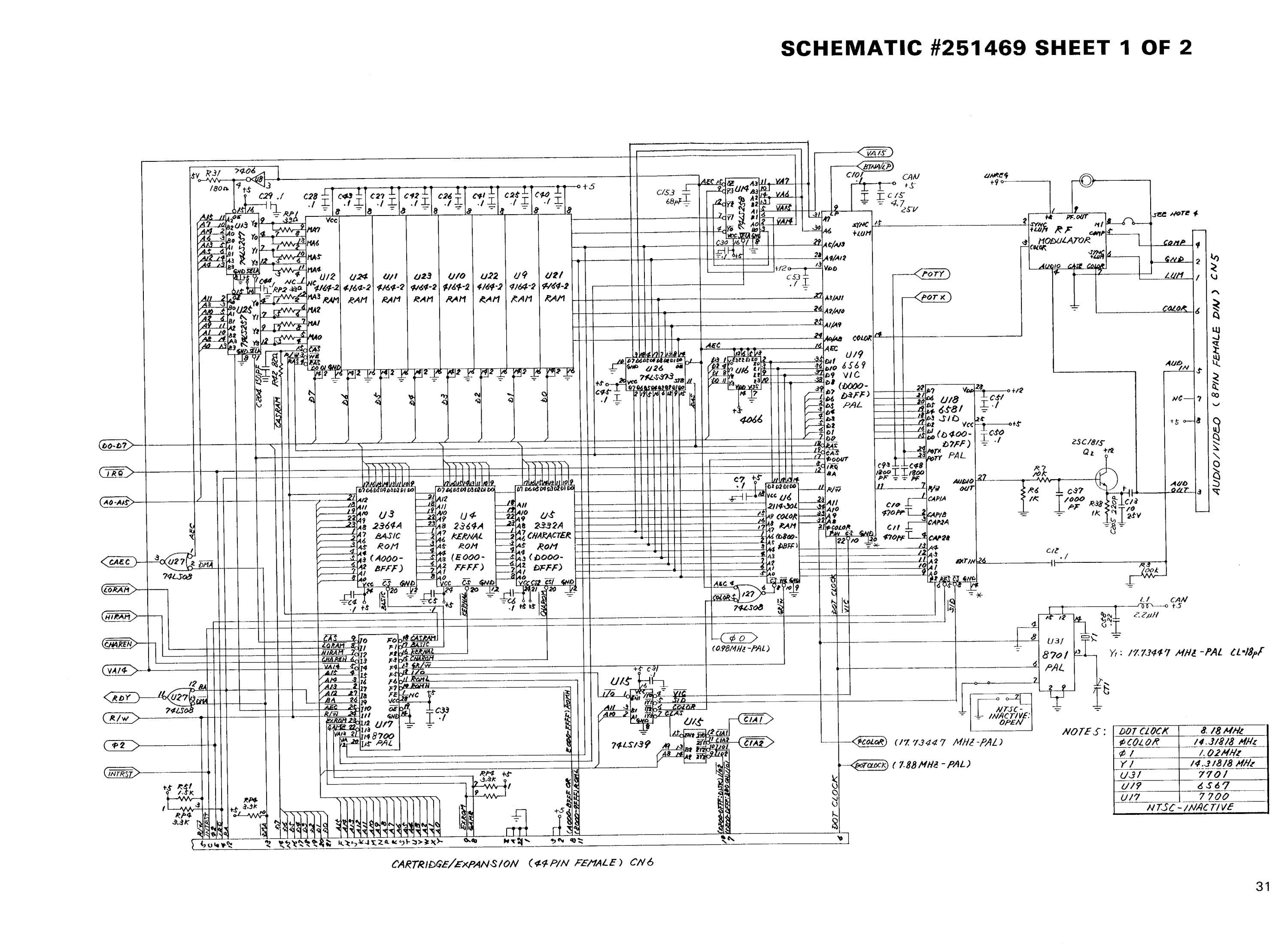

Wäre es die Ankopplung des Datenbusses, müssten Daten ins RAM geschrieben werden und damit zumindest überall die gleiche Farbe erscheinen
Naja, wenn der Datenbus des 2114 nicht über den 4066 an die CPU angekoppelt werden kann schreibt sich da gar nix ins Farb-RAM. Für mich ist das noch nicht aus dem Spiel. Daher wäre interesaant, ob die CPU das gleiche aus dem Farb-RAM liest wie der VIC, das müsste sich mit meinem BASIC-Einzeiler aus dem vorigen Post ermitteln lassen.
Lässt es sich auslesen und liefert den gleichen Farb-Wert -> /CS wird erzeugt -> /GR/W fehlt.
Lässt es sich nicht erzeugen -> rund um den 4066 suchen.
