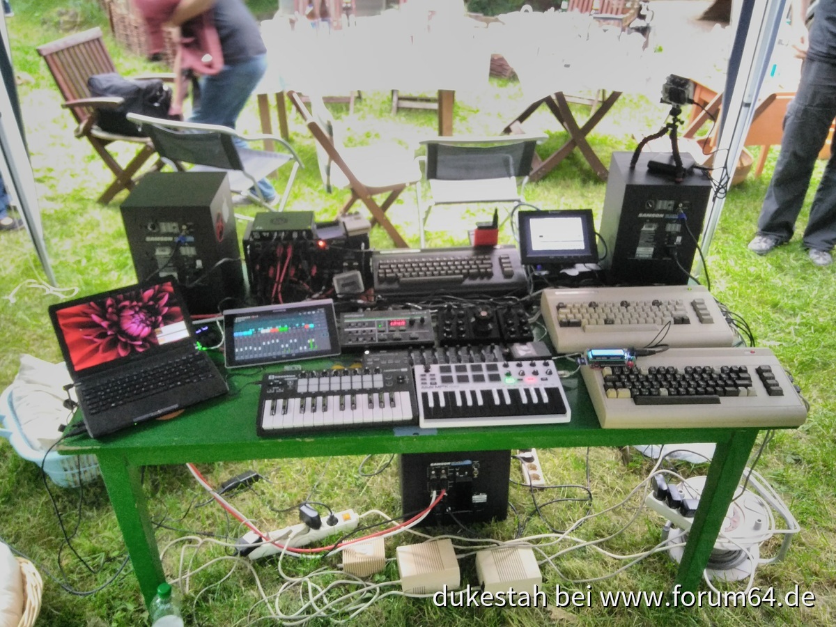

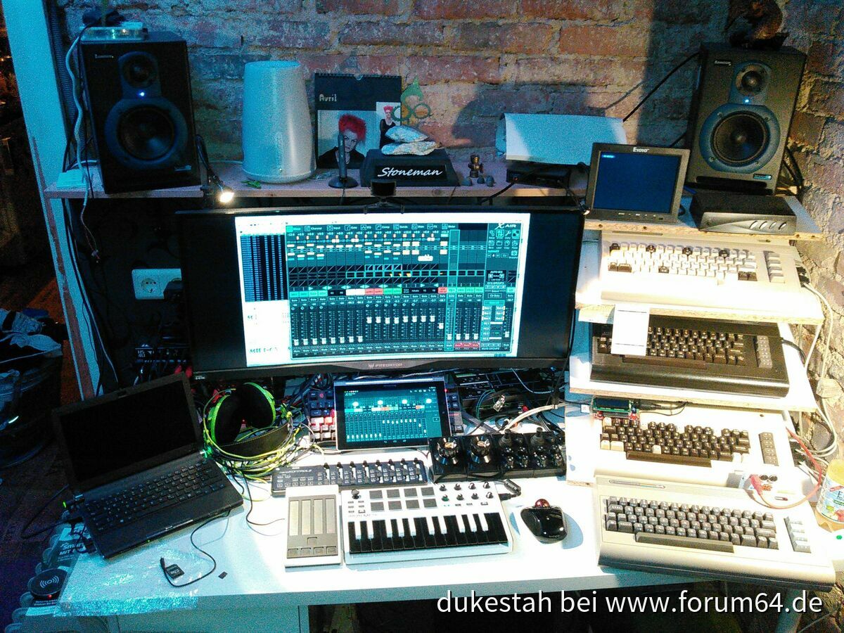

    Fürs bessere Verständnis auch noch die zwei besagten Bilder aus der Galerie
    Weiter geht's im nächsten Beitrag.
  • So, hier mal eine Beschreibung vom Setup. Das Gartenbild ist im Grunde genommen das gleiche Material wie indoor, nur anders angeordnet.
    Verwenden tue ich derzeit 4 C64er, eine Hardsid4u, ein Roland SBX1, ein Laptop mit USB Midi, diverse Midikontroller und ein Digitalmixer.
    Auf der Softwareseite steht: 2x Mssiah, 2x Cynthcart, Renoise und MidiOX auf dem Laptop
    Die 64er sind alles Eigenbauten, basierend auf 469er Boards mit Modulatorersatz und MixSid
    Hier mal ein Bild vom Zwischenstand, die Kabel sollen alle mal noch schöner verlegt werden, die Audioleitung geschirmt, Modulatorersatz von Auspuff rein und die Kondis/Spannungsversorgung ausgetauscht werden
    Zur besseren Anbindung an Mischpulte habe ich die überflüssige Videobuchse ausgelötet und eine 6,3 mm Klinkenbuchse aufgeklebt. Ist alles reversibel, ähnlich wie Modulatorersatz, soweit der originale Modulator nicht sowieso defekt war. Somit könnte man die Boards auf original zurück bauen und ich musste nichts am Gehäuse bohren.
    Gehäuse verwende ich grundsätzlich Brotkästen, ist einerseits Geschmackssache und die benötigen weniger Platz bei mehr Raum innen.

  • Audio zusammenführen.
    Auch wenn es viele so nicht wissen aber der Sid hat eine erstaunliche Dynamik und gerade im Zusammenhang mit Filtern und eventuell Feedback-Mod entstehen schon dramatische Lautstärkeunterschiede. Hier heißt es also konstant den Pegel im Auge behalten. Ein klassisches Mischpult tut hier natürlich genauso gut seine Arbeit aber da ich über Tripledat, EWS64, Steinberg UR28 etc schon immer mit mehrspurigen Digitalmixern zu tun hatte und ich schlichtweg einfach keinen Platz für ein 12/16/18 Kanalmixer habe, war meine Wahl ein Digitalmixer. Jetzt kann man natürlich endlos die Für und Wider der Technologien diskutieren, gefolgt von noch ausschweifenderen Diskussion zu Herstellern, das spar ich mir jetzt mal und habe mich auch aus finanziellen Beweggründen für den Behringer XR18 Air entschieden. Erst hatte ich den XR16, der bietet aber kein Mehrspurrekording und funktioniert auch nicht als Audiointerface für PC/Mac, also wurde es dann der 18er. Das ist im Grunde ein 16+2 Mehrkanal Mixer der per Tablet oder Programm oder Midi bedient wird. Die Features will ich jetzt gar nicht erst alle aufzählen, nur, was nutze ich genau davon:
    - Bedienung per Tablet - der Mixer hat seinen eigenen WLan Hotspot oder integriert sich auch in vorhandene Netze, ist somit 'überall' bedienbar
    - ich muss ihn nicht dort bedienen wo er steht
    - Konfigurationen sind als Snapshot speicherbar, ich kann also für jedes Set ein fertiges Setup abspeichern (und das ist wirklich sinnvoll, die Konfigurationsmöglichkeiten sind wirklich sehr umfassend)
    - flexible Einbindung von internen (digitalen) Effekten oder externen Effektgeräten, inklusive EQ, Gate, Bus Sends etc
    - Mehrspurrekording über Asio direkt ins Cubase/Ableton oder 2 Spuraufnahme mit diversen Soundprogrammen (Audacity ...)
    - Ansichten konfigurierbar (welche Kanäle etc), ich seh nur was ich wirklich benötige
    - über Midi steuerbar (dazu später mehr)
    Wie gesagt, jeder klassische 'Knöpfe und Schieberegler Mixer' tut es genauso, selbst ein DJ Mischpult mit genügend Eingängen funktioniert.
    Wozu so viele Eingänge? 4 64er mit Dualsid plus die Hardsid4U sind schon 12 Mono-Eingänge, will man nun noch Richtung Chiptune Gameboy oder Teenage Engineering Pocket Operator gehen, wirds schnell eng.

  • So, jetzt mal noch ein paar Gedanken zum Thema Stromversorgung und was kann alles so schief gehen :)
    Ich arbeite jetzt circa ein halbes Jahr an dem Projekt, neben Vollzeit arbeiten gehen, denkmalgeschütztes Haus restaurieren, Marathon und Trailrunning, Mountainbiken und was sonst alles noch so anfällt. Da bleibt meist nicht viel Zeit am Abend mal was zu machen. In der Zeit sind inzwischen drei Ziegelnetzteile verendet, zum Glück ohne die 64er mitzureissen. Darauf hin bin ich nun auf 128er Netzteile umgestiegen (Kabel waren ja nun gleich welche übrig, bzw gibt es ja auch einfach passende Stecker auch neu) bzw setze ein 4fach Netzteil von Ray ein. (Bitte keine Netzteildiskussion) Die Strombelastung ist mit zwei Sids plus Cartridge nicht sonderlich hoch, Messungen ergaben zwischen 850 und 950 mA auf der 5 V Leitung. Eine TC64 oder 1541U2/1541U2+ sind da mit einem guten Ampere noch etwas anspruchsvoller. Aber, die älteren Netzteile liegen mit ihrer Spannung teilweise deutlich daneben. Auch wenn der 64er startet und was tut, es passierte mir öfters das plötzlich der Sound kippte oder weg war. Auch ein scheinbar funktionierendes 128er Netzteil zickte plötzlich rum und siehe da, es kamen kaum mehr 4,8 Volt am 64er an. An Sounds arbeiten dauert teilweise sehr lange und wenn ich am Wochenende mal die Zeit habe, laufen die Rechner schnell mal 8-10 Stunden durch. Es ist halt schon ein Aufwand immer wieder alles so einzustellen und gerade die Cynthcart speichert ja nichts, also mache ich auch in Pausen die Rechner nicht aus. Die Ziegelnetzteile aber auch die Türstopper erreichen dabei sehr bedenkliche Temperaturen, teilweise war ein Türstopper nur mit viel Hornhaut an den Fingern noch anfassbar ;)
    Auch weiß ich aus früheren Disco und Konzertzeiten, dass es auf Bühnen, speziell durch ältere Lichtsysteme sehr warm wird. Hier benötigt man unbedingt Reserven. Arbeitet das Netzteil thermisch so schon am Limit, dann steigt es live sehr wahrscheinlich aus.
    Zweite Sache, viele Kabel sind des Musikers Tod ;)
    Midi, Sync64, USB, Stromversorgung, Potis, Audiokabel, Kopfhörer, der Fitz kennt keine Grenzen. Und so passierte es mir natürlich, dass ich die zwei baugleichen Stecker von HDMI Konverter und Minimonitor verwechselte. Dem Monitor waren die 5 V egal, dem Konverter die unerwarteten 12 V nicht. Kabel beschriften oder gleich Stecker/Buchsen verwenden die nicht auch woanders passen.
    Fluch und Segen von USB:
    Alles passt nur nicht alles passt zusammen. Ein Laptop mit 2 USB Anschlüssen an denen 3 Midikontrollern, 1 Hardsid4U, der Behringer Mixer, ein USB-Midi-Adapter und noch Maus/Trackball hängen. Das hat seine Grenzen. Selbst mit externen Hub und extra USB Spannungsversorgung ist leider nicht garantiert, dass nicht zwischen drin alles aussteigt. Ist dann noch der USB Return zum Mixer auf laut erfreut sich die Gesellschaft an lustigen Windows USB Systemklängen. Wer da nicht gleich ala Deadmau5 mit 'Sometimes things are complicated' einen Song draus macht steht etwas verzweifelt da ;)
    50/100 Hz sind überall:
    Das hemmungslose Verbinden über Audio, Midi, Sync, Netzteile, USB und Video erzeugt viele interessante Wege für Strom. Irgendwann fängt das Ganze an zu schwingen wie ein Analogsynth ;) Bei mir war es die Verbindung von Netzteil am Laptop, Laptop per HDMI an Framemeister, Framemeister per HDMI an Flatscreen (nutze den Framemeister gleich als Umschalter, Monitor hat nur 1 HDMI) Flatscreen per Display Port an PC was letztlich eine Mischung aus Brummen und Zwitschern ins Audio gebracht hatte. Ein USB Filter zwischen Laptop und Hardsid brachte letztlich die Lösung, weil die hing zwischen Laptop und Mixer. Was das mit den anderen erwähnten Komponenten zu tun hatte, weiß ich so genau auch nicht, aber sobald ich irgendwo trennte war das Geräusch weg.
