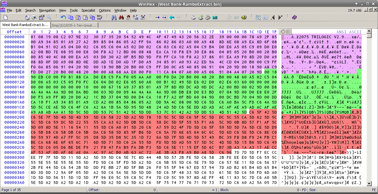

Die Dateien sind Overdump Freezes, deren EndAdressen nicht ordentlich nachbearbeitet wurden. West Bank hat 179Blocks (gefreezt) und <128Blocks gecruncht. Geschrieben haben sie aber die vollen 179Blocks (mit den gecrunchten Daten).
T12S15 ist defekt. Das ist definitiv ein Auslesefehler. Jetzt ist's aber fertig.
Kaum wartet man'ne Stunde, schon ist er da!
Das mit dem 10er Interleave hat mich fertig gemacht. Knoten im Kopf.
Aber läuft wieder... 2 Sektoren inkl. JumpNext und LoadAddress gesetzt. Der 3.Sektor war intakt. Von da an dann den Datenstrom zurück gebaut.
Es war kein Auslesefehler. Die Daten wurden vorsätzlich mit einem BASIC Programm zerstört. Zum Glück gab es die Daten noch mal. Die TGG gibt es in dieser Form nämlich noch nicht (im TOSEC Katalog). Sollte ich vielleicht mal rein setzen.

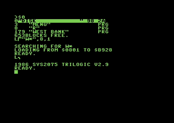

Westbank ist defekt.
Sieht aber aus, als wäre das gecruncht und damit wahrscheinlich einzigartig. Auf Track17 (wo er abstürzt) sind eindeutig BASIC Daten zu sehen. Kann sein, dass das vorsätzlich durch einen Disk Katalogisierer verursacht wurde (oder sind irgendwie Restdaten aus dem OpenCBM Buffer).

10 Great Games ist mit dem Cyan Loader geschützt. Kann man rauspatchen, like so:

Hallo,
ich habe ein Image von '10-Great-Games' mit OpenCBM erstellt. Obwohl es keine Lesefehler gab, startet das Spiel nicht in Vice. Auf der Diskette kann man den String 'Trilogic V2.9' finden (was glaube ich nur ein TurboLoader ist).
Kann das evtl. jemand an einem richtigen C64 testen oder vielleicht näheres darüber sagen, ob es sich hierbei wirklich um einen Kopierschutz handelt (den man vielleicht noch patchen kann)?

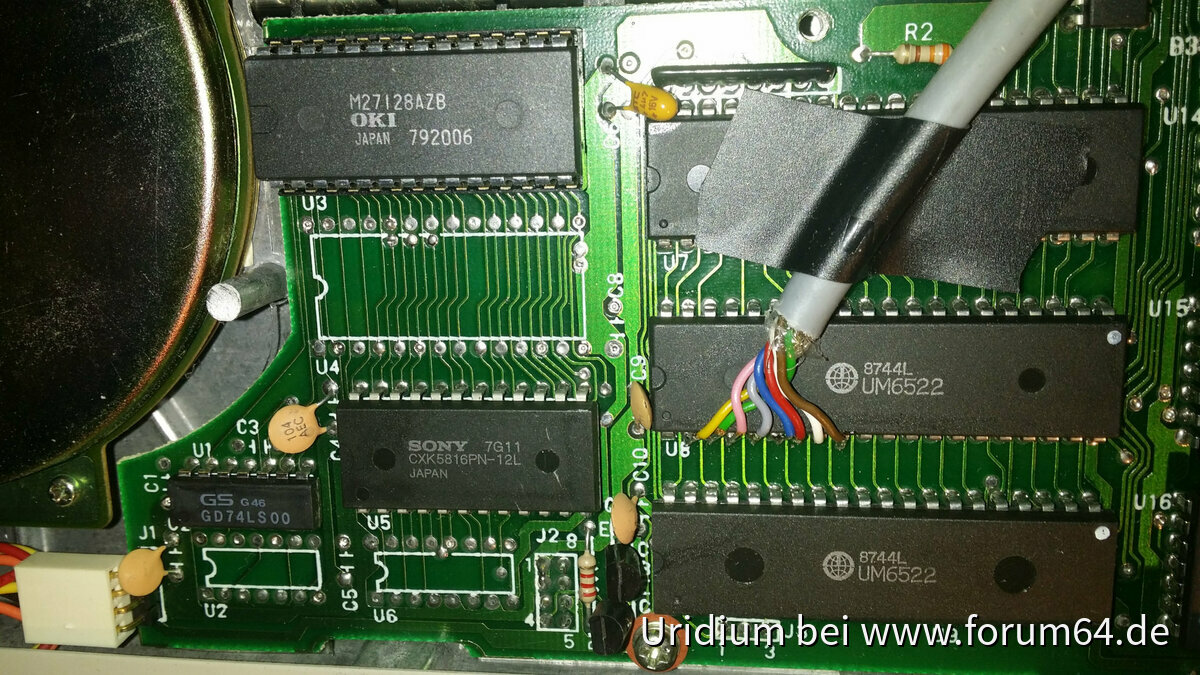

Hallo,
kann man bei einem OC-118N das EEPROM während des Betriebes wechseln, ein neues einsetzen, löschen und beschreiben? Ich weiß, dass es am PC (BIOS) funktioniert, weil es dort in den RAM kopiert wird.
Aber wie verhält sich das hier? Geschrieben werden soll mit OpenCBM. Ich habe damit bereits das ROM ausgelesen. Schreiben kann das Programm auch, wobei die Dokumentation da nur auf RAM-Änderungen eingeht. Die Frage ist, ist das Laufwerk sofort "tot", wenn das ROM entfernt wird oder kann man noch Schreiben?
