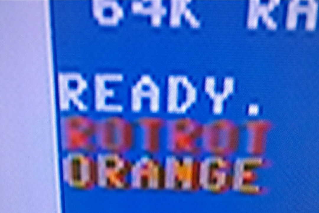

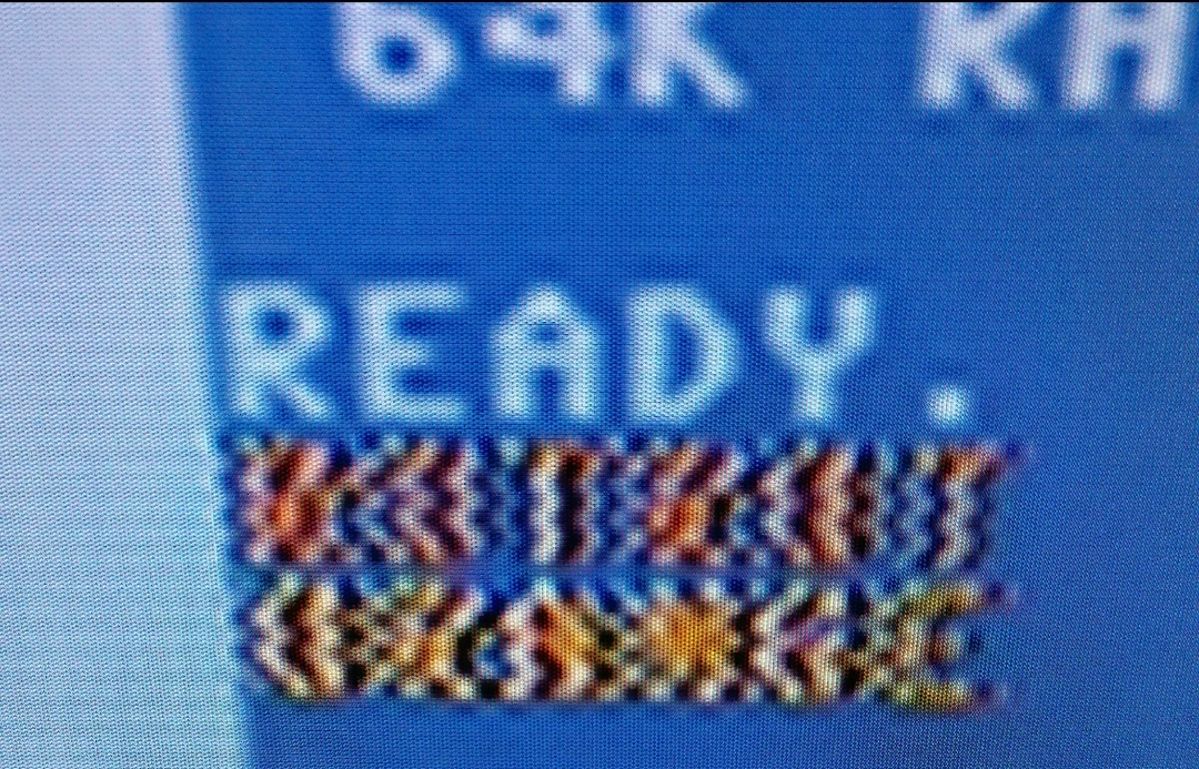

Ich habe hier mal Bilder, die den berühmten Rot-auf-Blau-Test auf einem Philips-Plasmafernseher zeigen. Der Unterschied zwischen Composite und S-Video ist schon immens.

Das Bild sieht mir aber eigentlich schon nach S-Video aus, bei dem typischerweise das Chroma-Signal zu stark ist. Hier soll ja ein Widerstand von 200 Ohm oder so helfen.
