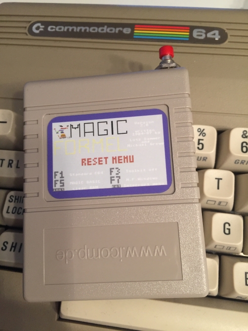

Das kann ich Oliver nur zustimmen. Habe für meine Magic Formel Module auch immer die Icomp Gehäuse genommen.
welchen denn genau, habe auch vergeblich versucht, ein Manual zum sidekick zu finden, gibt es das irgendwo? (nicht auf github jedenfalls)
