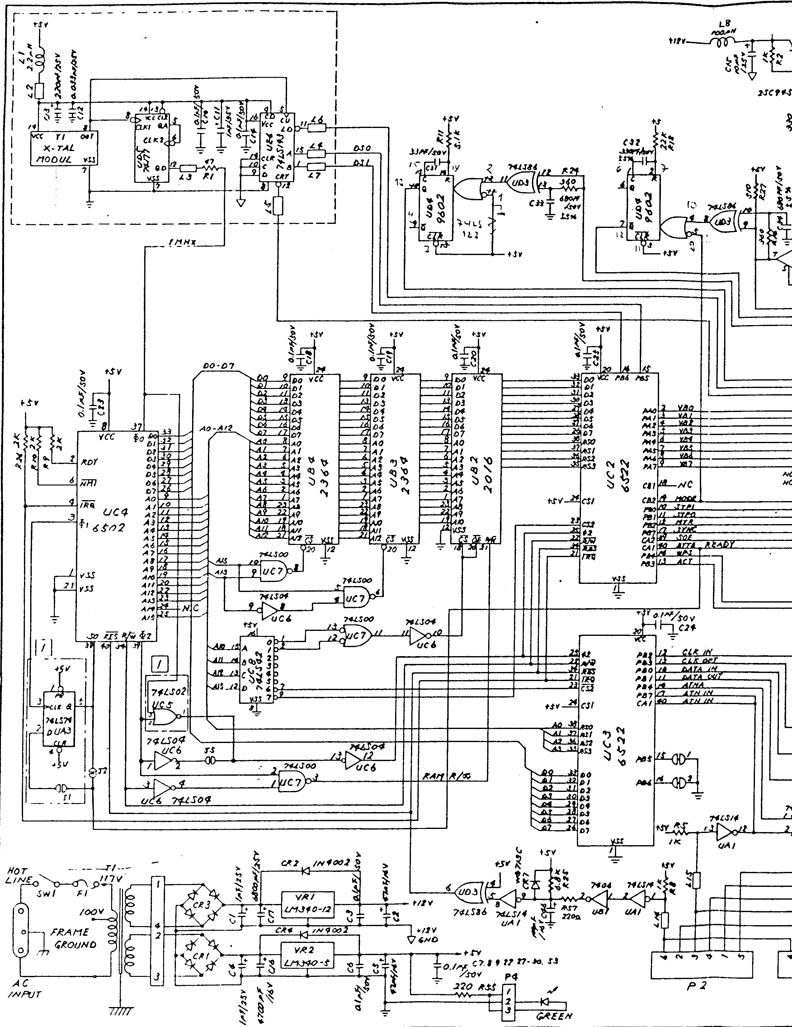

also ich definiere 'Dauerläufer' als eine Floppy bei der die Spindel ständig dreht, die Act.-LED ständig an ist und die vom Rechner aus nicht mehr anspreechbar ist.
Wenn du letzeres weg lässt dann kann die Floppy natürlich auch so kaputt sein das sowohl der Motor- als auch der LED-Treiber defekt sind (das ist aber eher unwarscheinlich, eher friert die Hölle zu).
Der 'Regelfall'-Dauerläufer ist fur ich also eine Floppy bei der die CPU nicht läuft (warum auch immer... DauerReset, defektes Ram/Rom/Cpu/Via, Bussystem gestört).
7406 oder 7407...kenne ich nur mit Symptomen für Dauerläufer, macht es Sinn diese hier auch mal zu tauschen?
Nein, ein defekter Motor-/LED-Treiber kann keinen Dauerläufer erzeugen.
Ich würde jetzt anfangen mal das Bussystem durchzuklingeln. Dsa kannst du bei eingesteckten ICs bequem von oben an den Pins machen... ist halt etwas lesbisch... äh lästig
Naja, der Motor ist ja nur ein Nebenkriegsschauplatz. Als erstes muss die CPU ja mal laufen.
Gründe warum de es hier nicht tut gibt es so einige.
Zusammengefasst ist ja jetzt folgendes bereits aus der Verlosung:
- Stromversorgung
- die CPU selber (ist known good ?)
- beide VIAs (auch known good?)
- die ROMs
- GateArray (wobei ich gar nicht weiß ob ein defektes Array dazu geeignet ist einen Dauerläufer zu erzeugen)
Bliebe noch:
- das RAM. Hier müsste es aber so defekt sen das es den Bus blockiert, ansosten würde es per Blinkcodes als defekt beim Selbsttest (der ja offensichtlich auch nicht anläuft) angemeckert (jednfalls meistens, es kann da auch komische Ausnahmen geben die vom Test nicht erkannt werden)
- ein Defekt am Bussystem (Adress- und Datenus). Also Leiterbahn, Löstelle oder Sockel. Hier würde ich dann mal anfangen ds alles Duchzuklingeln, ein Multmeter has du ja...
