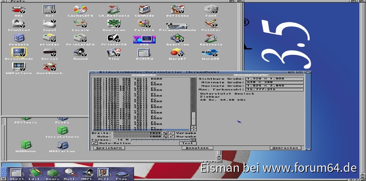

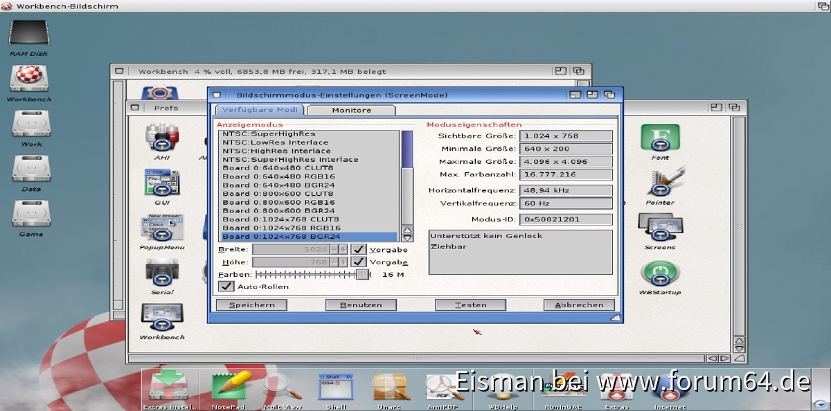

  • Ich meine UAE Zorro III RTG Graphic Card. Die bietet deutlich mehr VRAM und höhere Auflösungen als die Picasso IV mit 4MB. (siehe Bilder)
    Picasso IV OS4.1
    UAE GFX OS3.5
    Das klappt bei OS 3.5 ohne Probleme aber bei OS 4.1 eben nicht. Habe schon viele Videos gesehen aber bei mir funktioniert es nicht. Vielleicht hat ja jemand die perfekte Einstellung für dieses Problem beim WinUAE.
    Du meinst, in welchem Modus die PIV benutzen willst/kannst.
    Die PIV kann ZorroII und ZorroIII.
    ZorroII kann nur 8MB verwalten, womit die 4MB PIV reinpassen sollte. Die hat ja nur 4 MB Video RAM.
    Im ZorroIII Modus steht dem Zorro-Bus fast 4GB Adressen parat. Da dürfte genug luft sein für weitere Karten.
    Im echten Amiga ist auch der Takt ein anderer. ZorroIII ist deutlich flotter als der alte Standart. In wie weit das in WinUAE implementiert ist weiß ich nicht.
    Mit der Video RAM-Größe auf der PIV hat die Zorro-Einstellung jedoch nichts zu tun.
