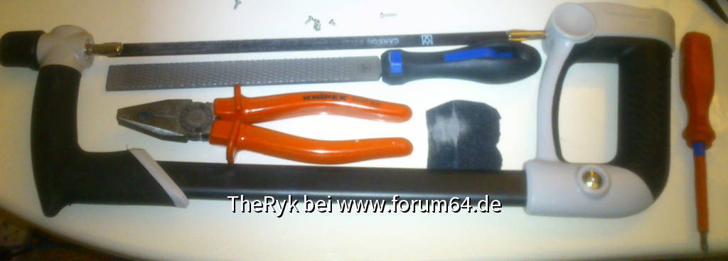

    • So, nun habe ich auch endlich mein längst ausgeschlachtetes C16 Case gemoddet als Zuhause für meinen Reloaded. Eigentlich was für Modding (Heute so verbrochen), aber da es um dieses Gerät geht, mach ich hier weiter.

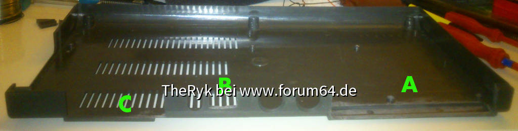

      Benutzt habe ich eine recht große Handsäge mit einem für Kunsstoff geeigneten Sägeblatt, eine Feilraspel, ne Kombizange, Schmirgelpapier Körnung 120 und den guten alten Schraubendreher.
      Muss zugeben, am Expansion Port (C) und dem Schacht für S-Video (B) durfte ich zwei mal ran, war aber auch recht unspektakulär, etwas Sägen, Rest mit der Knipex vorsichtig abbrechen, dann glatt schmirgeln. Die Feil- und SchmirgelOrgie bei A war schon eher was für den Tennisarm. Theoretisch hätte man zwischen Tape- und UserPort noch einen Steg stehen lassen können. Habe noch Gehäusematerial, um das evtl mal nachzuholen (in Aceton auflösen und Plastikknete basteln), aber jetzt nicht wirklich wichtig.

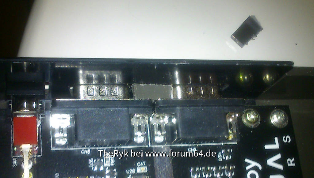

      Mit etwas Nacharbeiten passte schließlich alles. Etwas problematisch ist Wiesels etwas merkwürdige Idee mit der angewinkelten Doppel-Buchse, es wird nun an der Gehäuseoberschale etwas eng, aber mit etwas Gewalt erhm Liebe geht auch das, die Oberschale wollte ich nun wirklich nicht auch noch anfräsen.
      Im alten C64-Brotkastengehäuse hatte ich das Joyportblech mit Pappe entklappert, hier habe ich einfach einen Gehäuserest genommen (mittig im Bild zwischen den beiden Ports, oben rechts liegt ein weiterer Gehäuserest ähnlicher Größe).

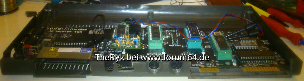

      Beim ersten Zusammenbau gleich mal Black Screen \o/ Aber gewusst, woran es lag; auch nach der Neusockelung neigt der Stereo-in-SID Turm dazu, beim Zuklappen des Gehäuses einen auf Pisa zu machen und aus dem Sockel zu kippen. Abhilfe schaffte hier ein Stück Korken (Idee von Thunder).
      Und Holla, ab geht es!

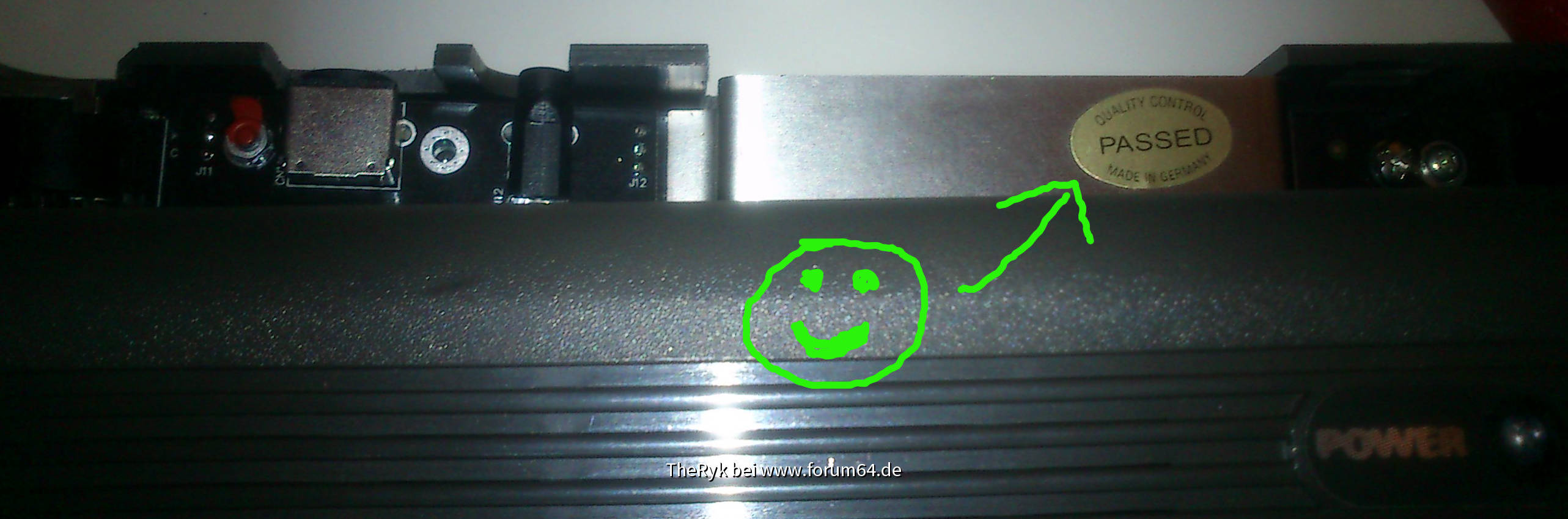

      Es fehlt natürlich noch ein Typenschild, gehe morgen in den Keller tauchen, ich glaub ich hab irgendwo noch eines von Tommes aus Papier, was erstmal tun wird.

    • Jaja, blahblah... keine Ahnung, ob es hier passt, aber da sich Beobachtungen größtenteils auf mein Gerät beziehen, poste ich hier ne Auffälligkeit (und wenn Woltlappen irgendwann mal ne brauchbare Suchfunktion hat, finden es evtl auch andere C64R/StereoInSID Inhaber, weiß der Geier)
      Heute bemerkt: Kleinste Kontaktprobleme im (wie oben beschrieben neu gemachten) Sockel führten zum Phänomen
      a) Alles funktioniert scheinbar(!)
      b) 8580 klingt minimal shice bzgl. Filter Usage, deutlich hörbar bei 8580 Digis von hvsc.perff.dk/MUSICIANS/L/Linus/64_Forever.sid
      Tückisch!
      Weil augen- und ohren-scheinlich erstmal alles unauffällig lief und eben nur der Klang marginal shice war, dachte ich zunächst, der 8580 (Mischbestückung/Double Mono) hätte es hinter sich. Tatsache war das Problem: Stereo-in-SID war trotz Gegenmaßnahmen wohl durch Transport von BCC Party nach Hause minimal verrutscht...
      Wieder korrekt in den Sockel gedrückt, alles klang wieder, wie es muss!
