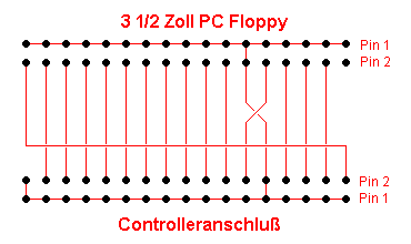

    Kommen wir zu dem Schaltbild:
    https://www.forum64.de/bilder/awolf/1581IBMFloppy1.gif
    Sieht ja recht einfach aus - ist es auch !

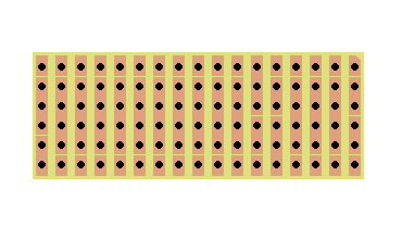

    Als erstes fertigen wir uns von der Lochrasterplatine ein Werkstück 17 x 6 Loch. Zum Abtrennen eignet sich am besten ein Bohr und Fräsgerät von Dremel oder Proxxon & Co.
    Ist die Platine in den Abmaßen herausgetrennt, lege man die Platine so, das das Streifenraster zu sehen ist. Dann wird an der rechten Lötbahn die obere linke Ecke markiert (man kann eine kleine Ecke vom Kupfer wegschleifen) Dies ist dann PIN1.
    Das fertige Resultat sollte dann so aussehen:
    Lötseite:
    http://www.forum64.de/bilder/awolf/1581IBMFloppy2.gif

    Jetzt geht es an das Ritzen der Platine, da es ja keine 1:1 Verschaltung werden soll.
    Auch dazu gibt es wieder ein Bildchen:
    https://www.forum64.de/bilder/awolf/1581IBMFloppy2.gif
    Die Leiterbahnen der Platine werden an den eingezeichneten Stellen mit einen geeigneten Werkzeug durchtrennt. Man nimmt dazu ein Cuttermesser wobei man dabei recht vorsichtig sein sollte oder greife wieder zum Dremel. Dabei ist die Drehzahl zu beachten. Ist man zu langsam, holpert man mit der Trennscheibe über die gesamte Platine und ist die Drehzahl zu hoch, ist die Platine ruckzuck ein Stückchen kleiner...
    Wenn dieser Schritt auch überwunden ist, wird die Buchsenleiste (nicht die Steckerleiste!) an die Platine angepaßt. Dazu wird die Platine auf die Seite mit den Streifenraster gelegt (PIN1 oben links!) und die Buchsenleiste durch die ersten 2 Reihen eingefädelt und auf der Lötseite angelängt. Die Pins sollten ruhig 1 mm aus der Bohrung überstehen. Flugs mit einem Edding eine Markierung anbringen und die zu langen Pins wegdremeln. Die ganze Geschichte wird dann auch mit der Steckerleisten-Wanne an der unteren beiden Pinreihen vollführt.
    Ist dies beendet, können die Buchsenleiste und die Steckerwanne mit der Platine verlötet werden. Dabei muß darauf geachtet werden, das das Lötzinn nicht unkontroliiert verläuft und irdendwelche Kontakte miteinander brückt.

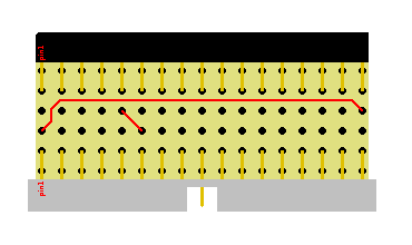

    Wenn das Lot erhärtet ist, wird die ganze Sache wieder herumgedreht, das das Streifenraster wieder oben liegt.

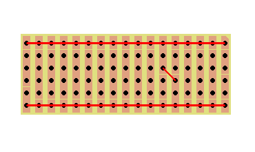

    Nun müssen die Lötbücken gelegt werden. Hierzu wird die blanke Litze genommen und ein wenig verzinnt. Die Lötbrücken werden, wie aus der folgenden Abbildung ersichtlich, gelegt.
    Lage der Lötbrücken: (Ansicht Lötseite (PIN1 oben rechts!))
    https://www.forum64.de/bilder/awolf/1581IBMFloppy5.gif
    Am besten ist es, wenn man den vorher verzinnten Draht auf die Lötaugen legt und mit dem Lötkolben einfach in die Lötaugen drückt.
    Beim auskreuzen (vertauschen) der Lötbahnen nimmt man das Ende von einem Widerstand, was man zu einem "U" biegt. Diese Lötbrücke darf die benachbarten Lötstreifen nicht berühren!
    Danach werden die restlichen Lötbrücken auf der Oberseite gelegt und sauber auf der Unterseite verlötet.
    Guckst du hier... (Ansicht Oberseite)
    https://www.forum64.de/bilder/awolf/1581IBMFloppy7.gif
    Wenn die restlichen Lötbrücken auch gelegt sind, müssen die Lötbrücken nochmals auf Kurzschluß geprüft werden und das fertige Bastelobjekt von überschüssigen Lötzinn oder Flußmittel befreit werden.
    Damit wäre diese Sache abgeschlossen.

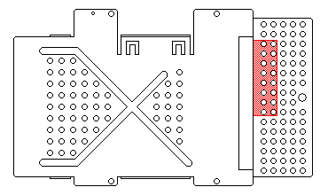

    Bevor wir anfangen möchte ich empfehlen, die komplette Steuerplatine aus dem Gehäuse auszubauen.
    Als erstes widmen wir uns dem Halteblech, auf dem das Laufwerk befestigt ist.
    Dieses wird ausgebaut. Da der schon, im ersten Teil, vorgestellte Adapter zum Anschluß eines handelsüblichen 3 1/2 Zoll Laufwerkes zu lang ist, müßte das Halteblech bearbeitet werden. Dazu nimmt man einen Multifunktionswerkzeug, welches auf den Namen Dremel oder Konsorten hört. Dann wird der rot markierte Teil wie auf der nachfolgenden Zeichnung herausgetrennt und die Kanten entgratet. (-> s. Teil I Handhabung !)
    Ich habe versucht die Zeichnung so korrekt wie möglich wiederzugeben, so das man die Lochreihen abzählen kann.
    https://www.forum64.de/bilder/awolf/1581IBMFloppyCutout.gif

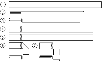

    Nun kommt der eiogendlich kniffligste Teil des gesamten Umbaues. Wie man schon erahnen kann, ist der Auswurfknopf meißt mehr oder wenig nach links versetzt. Es kann auch vorkommen, das die Höhe nicht stimmt oder die Metallzunge für den Auswurfknopf zu lang ist.
    Aber auch dafür gibt es eine Lösung.
    Aus dem Slotblech wird ein Streifen geschnitten der ca 4 - 5mm breit ist. Die Länge sollte man komplett ausnutzen. (Abb.1)
    Als nächster Schritt wird die Metallzunge des Auswurfknopfes in der Breite gemessen und auf dem Blechstreifen umgeknickt. (Abb.2)
    Sollte die Metallzunge zu lang sein, so steckt man das Laufwerk in eine Frischhaltetüte. Dann läßt man die Metallzunge durchspießen und längt diese passend ab. So hat man die Garantie, das in das Laufwerk keinen Schleifstaub gerät.
    Im nächste Arbeitsschritt ist genau zu arbeiten. Nun wird ein S -Schlag je nach Abstand in der Höhe zur Öffnung des Auswurfknopf in den Blechstreifen gebogen. Damit wird auch die Halterung für die Metallzunge komplettiert. (Abb.3+4)
    Der Blechstreifen sollte sich ein wenig schwergängig auf die Metallzunge schieben lassen.
    Dann wird die Länge zu der Öffnung des Auswurfknopf ermittelt. Ist die Länge eingezeichnet, wird der Blechstreifen 90° nach oben oder nach unten geknickt. (Abb. 5+6+7)
    Bei korrektem Augenmaß sollte jetzt der Blechstreifen genau mittig aus der Öffnung für den Auswurfknopf herrausragen.
    Dieser wird dann noch passend abgelängt. Danach kann der Auswurfsknopf aufgesteckt werden und das Laufwerk wieder auf dem Halteblech befestigt werden.
