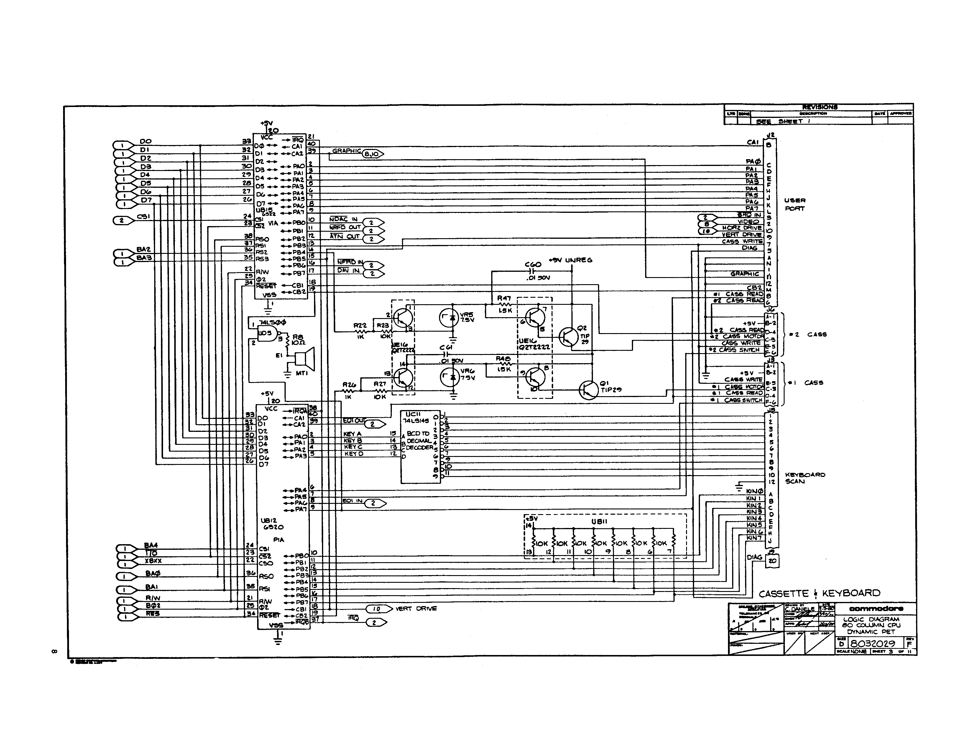

  • Wenn ich das richtig verstanden habe, werden die Signale von UB15 und UB16 erzeugt und laufen dann durch die MC3446N Chips, richtig ? Wärs dann nicht interessant, die Signale mal da zu messen, wo sie entstehen ? Also an UB15 und UB16 ? Nur an welchen Pins müsste ich da messen ?

  • Die 3,5,11,13 sind aber von dem MC3446, oder ? Also von dort geht es direkt zu dem Anschluss, an dem ich gemessen habe, oder ?
    Ich hatte eher die Idee, die Signale zu messen, bevor sie durch den MC3446 gehen...
  • OK, vergiss meinen letzten Post... War Quatsch.
    Mag sein, dass das jetzt auch Quatsch ist, aber verstehe ich das richtig, was diese MC3446er Chips machen (sollen) ? Es geht ein Signal von z.B. 3,3V rein und wird durch den Chip quasi auf um die 5V verstärkt ?
    Wenn dem so ist, würde der Chip genau das nicht tun. Da gehen auf der einen Seite 3,3V rein und die kommen hinten auch wieder raus.
  • Ich such dir morgen den Schaltplan raus.
    Generell treiben die vor allem Strom, die Ausgänge der PIAs und VIAs würden nicht genug Strom liefern können, um lange Leitungen zu treiben. Aber ja, auch ein schwaches Eingangssignal wird so wieder auf einen guten Pegel angehoben.
  • Hab gerade mal ein bisschen gesucht... Der Plan sollte genau dieser hier sein. Ich werde nachher mal schauen, ob mir an einer der Leitungen irgendwas merkwürdiges auffällt...
    Please login to see this attachment.
    Edit: Wenn ich das richtig sehe, ist UB12 aber durchaus auch noch minimal involviert, oder...
  • Wo siehst du das? Wegen IRQ und Vertical Drive? Letzteres kommt vom CRTC.
    Wegen diesen beiden verweisen auf Zeichenblatt 2...
