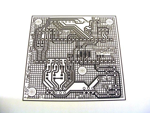

    Schritt 1: Layout auf Trägerpapier drucken.
    Eine Warnung vorweg :prof: : Hat man das falsche Wachs- oder Trägerpapier, kann man sich
    schnell den Laserdrucker ruinieren ! (Ich habe schon einen fast verschrottet :wand )
    Der magnetische Toner (von HP) ist säureresistent und wird als Säurestoppmaske verwendet.
    Der Ausdruck muss immer spiegelverkehrt zu den jeweiligen Layern sein, da der Toner übertragen wird.
    Bild1 Toner auf dem Transferpapier (spiegelverkehrt)

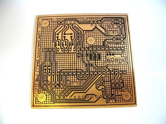

    Schritt 2: Toner auf die Platine übertragen.
    Mit Stahlwolle wird die schon geschnittene Platine gleichmäßig gereinigt und dabei aufgeraut.
    Jetzt wird´s knifflig und benötigt einige Übung.
    Das Trägerblatt wird auf die Platine gelegt und vorsichtig bei mittlerer Hitze aufgebügelt.
    Dabei sollte das Papier gut an der Leiterplatte haften.
    Man sollte aufpassen, dass der Toner nicht zerläuft oder sieded.
    Nun wird das Trägerpapier vorsichtig diagonal abgezogen. (langsam !)
    Sollten noch Teile am Papier haften, kann man etwas nachbügeln. :rolleyes:
    Bild2 Abgebügelter Toner auf der Leiterplatte

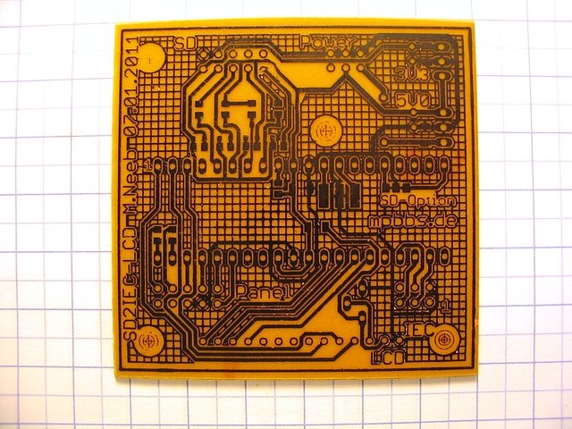

    Bild 3 Platiene nach dem Ätzbad

    Mit einem Durchgangspiepser / Multimeter kann die Platine auf Kurzschlüsse und Unterbrechungen getestet werden.
    Bild 4 Gereinigte und geprüfte Platte

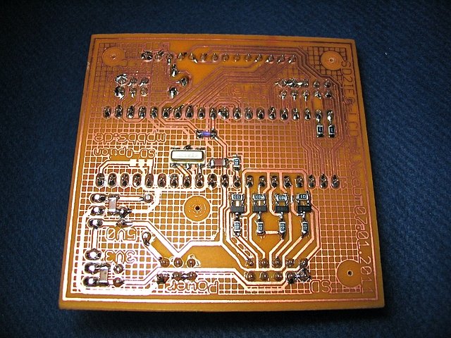

    Schritt 5: Die Platine bohren und bestücken.
    Bild 5 Bestückte Platine
    Bild 6 Vorsicht beim Anlöten der SMD-Bauteile es entstehen leicht Brücken !

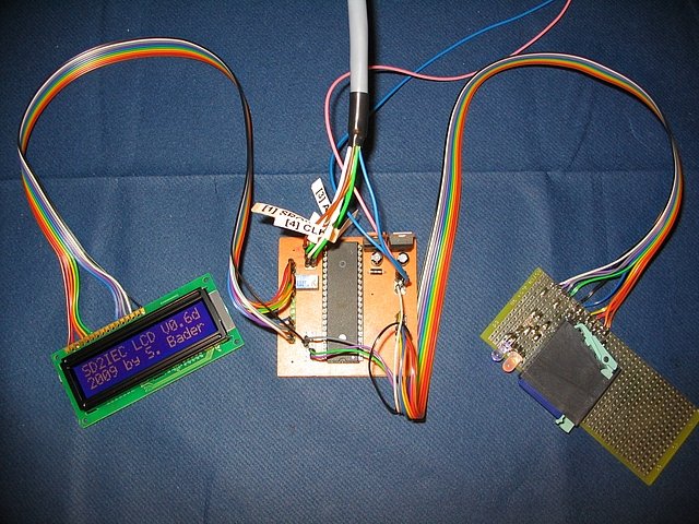

    Hier ist die fertig aufgebaute Platine im Test:
    Bild 7 Der verwendete Atmel ist ein ATMega32 (denhatte ich noch in der Bastelkiste :freude )
    Erster Testlauf:
    Bild 8 Hier ist das komplette SD2IEC provisorisch angeschlossen

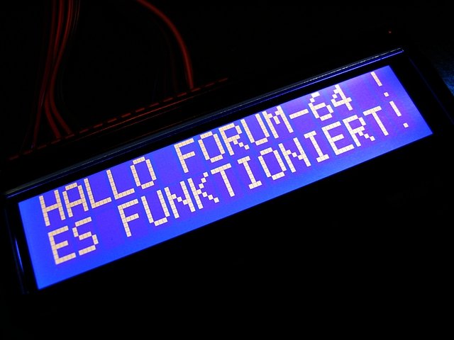

    Bild 9 Let'z fetz! :roll2:
    Bild 10 "Ich liebe es, wenn ein Plan funktioniert !" :bia
